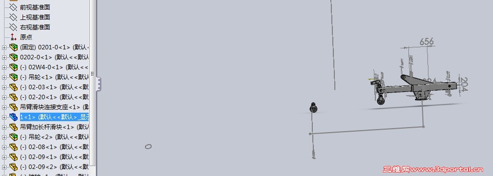

发表于 2014-1-9 22:41:10 | 显示全部楼层 |阅读模式 来自: 中国河北廊坊
装配图中的零件图没有隐藏,也没有被压缩,零件的尺寸线能显示,但是零件本身不能显示% Y  Y9 J. l$ Q& H
中间未显示零件1
中间未显示零件1

发表于 2014-1-10 07:41:21 | 显示全部楼层 来自: 中国山东莱芜
是不是显卡的问题
发表于 2014-1-10 08:13:34 | 显示全部楼层 来自: 中国辽宁盘锦
如可以,请传源文件
发表于 2014-1-10 08:16:05 | 显示全部楼层 来自: 中国湖北咸宁
可能是显卡不太好。5 X. S' A9 B/ Z* o6 S6 t
可以把装配体打包,拷到别的电脑上试一下。
发表于 2014-1-10 12:42:57 | 显示全部楼层 来自: 中国浙江宁波
按一下F 全局显示吧
 楼主| 发表于 2014-1-10 15:00:56 | 显示全部楼层 来自: 中国河北廊坊
luanguangtao 发表于 2014-1-10 07:41 static/image/common/back.gif
" B) q. b' h/ y# ]( `7 F8 X* e! r是不是显卡的问题
! |2 r& `6 }1 v% J- H# c不是,在三个电脑上都试了一下,结果一样
 楼主| 发表于 2014-1-10 15:01:27 | 显示全部楼层 来自: 中国河北廊坊
cloudpeng 发表于 2014-1-10 08:16 static/image/common/back.gif
4 \" u+ h( w: n可能是显卡不太好。
- a- F! A7 K  r+ K  Y0 t% ~- e) X可以把装配体打包,拷到别的电脑上试一下。
7 k) V' k" J) b% \
试过了,也不行
 楼主| 发表于 2014-1-10 15:06:46 | 显示全部楼层 来自: 中国河北廊坊
打开装配图零件在加载中全部都能显示,加载完毕图中名称为1的零件就不能显示了,但可以确定的是在装配体中该零件已经存在了
发表于 2014-1-11 09:50:30 | 显示全部楼层 来自: 中国江苏苏州
解除压缩,或者有些特征被删除了,重新利用草图编辑特征。
发表于 2014-1-11 13:49:43 | 显示全部楼层 来自: 中国广东
透明度有没有改过?
