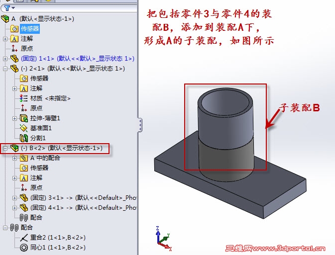

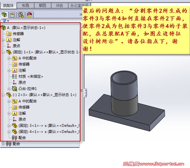

1,  R3 {7 T4 Z5 M- ]$ c5 f; W( x
 楼主| 发表于 2014-1-10 09:38:48 | 显示全部楼层 来自: 中国广东深圳
2,+ Z) B+ ?* D1 B* g/ C
 楼主| 发表于 2014-1-10 09:39:19 | 显示全部楼层 来自: 中国广东深圳

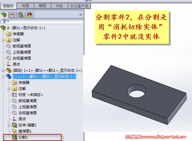

3,
) A: K% m$ ]! q+ Z' X. u2 g 03.jpg

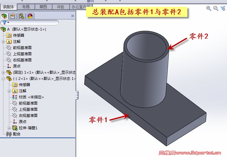

 楼主| 发表于 2014-1-10 09:39:57 | 显示全部楼层 来自: 中国广东深圳
4,
" a2 ~! m/ Z% @$ ?; \4 o5 q 04.jpg

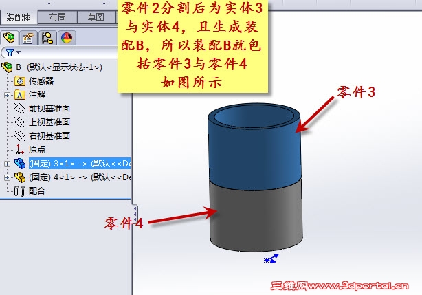

 楼主| 发表于 2014-1-10 09:41:02 | 显示全部楼层 来自: 中国广东深圳
5,
 楼主| 发表于 2014-1-10 09:43:25 | 显示全部楼层 来自: 中国广东深圳

发表于 2014-1-10 16:13:54 | 显示全部楼层 来自: 中国湖北咸宁
既然已经生成了零件,你能在总装配体文件里重新插入一下这两个零件吗?* d* c1 m5 x9 _5 p
或者,记得好像在特征树子装配体上右键有个“解散子装配体”选项的,你试下
发表于 2014-1-11 09:45:42 | 显示全部楼层 来自: 中国江苏苏州
本帖最后由 553817404 于 2014-1-11 09:46 编辑 4 u* l( w5 O) x6 \* y7 |( M
: Z* s. p0 ?" L4 C0 S8 N
分别保存,分割的零件不能单个修改,只能修改分割前的零件,最好不要消耗零件
