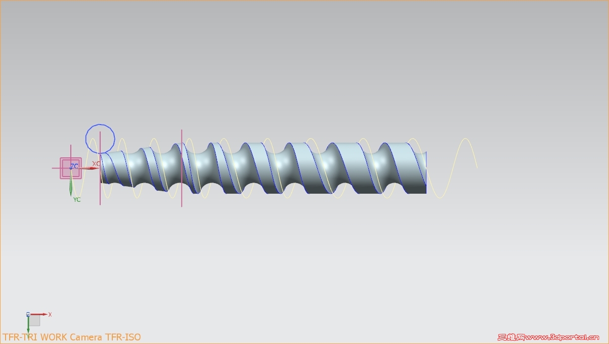

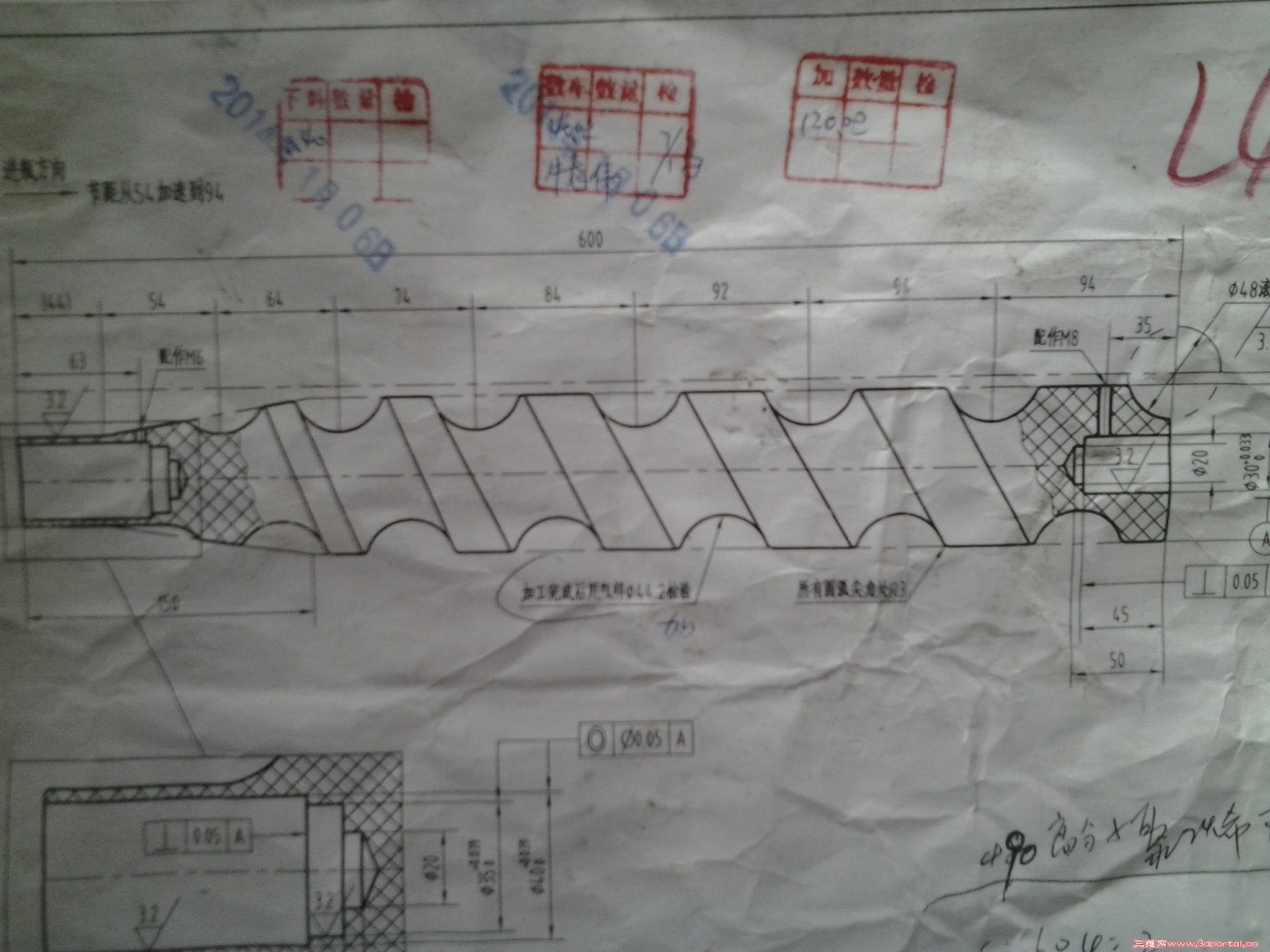

求大神门帮帮忙,螺杆方向是右旋3 L9 g; Y- [% R' \. E' J! u
 楼主| 发表于 2014-1-10 15:08:59 | 显示全部楼层 来自: 中国浙江杭州
现在我自己画完了一个,瓶子在前面能进去可是到后面就进不去了,求大神们帮忙解决一下,非常感谢
发表于 2014-1-10 17:41:32 | 显示全部楼层 来自: 中国天津
这个图重点在直径48的球的螺旋线轨迹上,楼主只要先把這條螺旋线画出来就可以了!!
/ m+ j, X, k7 F& _# A8 w(你第二张图画的不对,螺旋轨迹左边靠中间的地方太窄了!!)" q2 _+ K( j; `
 楼主| 发表于 2014-1-11 15:36:30 | 显示全部楼层 来自: 中国浙江杭州
66668888 发表于 2014-1-10 17:41 static/image/common/back.gif$ E* d2 P  N- E  S' ]; h- q
这个图重点在直径48的球的螺旋线轨迹上,楼主只要先把這條螺旋线画出来就可以了!!0 H' S$ u, \" n5 G
(你第二张图画的不对 ...
, I) i2 n7 v5 N; z  H  `麻烦师傅抽个时间帮我画一下可以不
发表于 2014-1-11 22:32:49 | 显示全部楼层 来自: 中国天津
qq445049194 发表于 2014-1-11 15:36 static/image/common/back.gif
; D# E% v/ |6 E. q& [麻烦师傅抽个时间帮我画一下可以不
" C2 ]6 p+ M  Z+ Y
1.轴的尺寸和直径48的直径没有,无法绘制...
. c" V& W2 Q' ]+ @2.你先试著画画看吧,只要把直径48的螺旋线轨迹画线出来,依照此螺旋线轨迹线,做个管体,布林减除掉实体就可以了!!0 t) i( z$ m4 [. L5 g8 F
3.不要想的太复杂,朝简易的方向曲想!!(看你用UG画的图就大约知道了...)9 M: }. z8 E7 g7 A) g
4.你可以尝试曲线里的螺纹线,用不等距绘制看看。5 p, I# w' Y* r: {7 e9 X
加油!!!
发表于 2014-1-12 10:50:20 | 显示全部楼层 来自: 中国辽宁丹东
螺旋线导程是突变的还是渐变的?换言之,沿圆周展开后,是多段直线还是抛物线啊?
