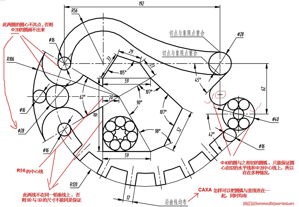

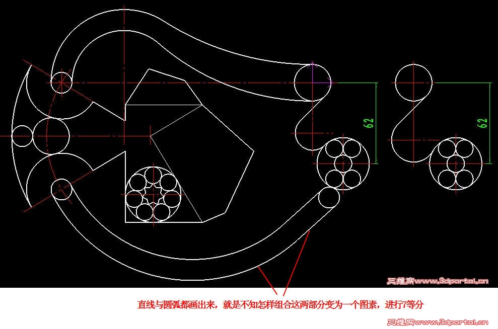

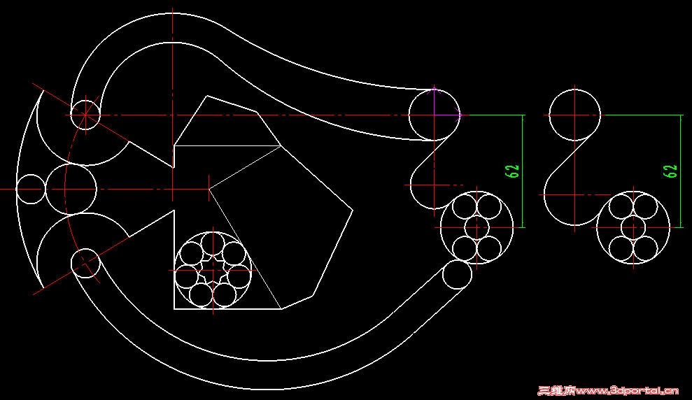

我利用CAXA电子图板2005,进行绘图,原来觉得图形简单,结果画了一天才基本画出图形来,原来认为图形的标注有问题不能画出来,但经过再三思考,才发现图形没有问题。只是自己的画图能力还不强。经过这次的画图觉得自己的画图能力也有所提高。大家都可以来测试下自己的画图能力。# a8 n, u% s, G, K
2 Q0 _4 _/ b/ R7 m; j6 N/ G
但还有最下面的缺口不知怎样用CAXA画出来。那位大侠能出来说明下,怎样做?谢谢!
, J" v, [( _# O# B

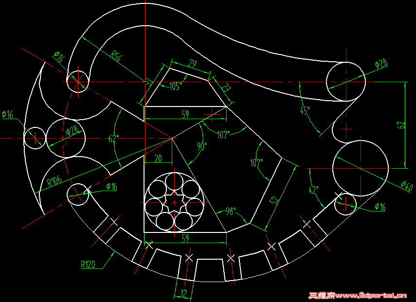

原图
原图
我画出来的结果
我画出来的结果
桌面.rar
205.75 KB, 下载次数: 23
上面两张图片
发表于 2014-1-10 15:42:37 | 显示全部楼层 来自: 中国山东泰安
缺口圆偏移复制。
 楼主| 发表于 2014-1-10 17:14:55 | 显示全部楼层 来自: 中国广东中山
等分不了,怎样偏移复制?
 楼主| 发表于 2014-1-12 21:37:48 | 显示全部楼层 来自: 中国广东中山

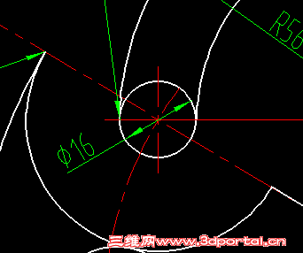

请问怎样画下面的缺口部分,因为找不到把下面的R120圆弧和切线连在一起的方法。故做不到等分,大家有什么好的办法,请指教!

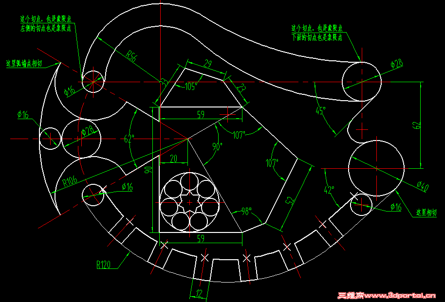

发表于 2014-1-12 22:50:32 | 显示全部楼层 来自: 中国河南郑州
* ?! A* f- x5 I2 k. V8 d" N( {& q/ c1 |+ c5 O7 Z3 d7 ]
1. 下面的缺口一个命令应该无法画出,只能用多个命令* M9 G  G/ m/ n3 z; {4 ^1 e
2. 如果能肯定外侧的42°的斜线与R40的圆是相切的,则45°线与Φ40之间的圆弧的半径是确定的,否则不确定。
 楼主| 发表于 2014-1-13 11:35:59 | 显示全部楼层 来自: 中国广东中山
楼上的能具体点吗,我现在就是做不了等分,如下图所示:
( g' i: v! w- `% I; {2 t  z
+ |/ Q7 V  s: n# x, Y- |

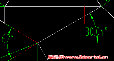

发表于 2014-1-13 13:31:44 | 显示全部楼层 来自: 中国河南郑州
上图
( e+ X- d& S' s! p. r Snap2.png / V# t% @# O. |, s1 q- A
2005不好办,我用的2013,可以将R120的圆弧与42度线合并成一条线,然后等分。
 楼主| 发表于 2014-1-13 14:18:50 | 显示全部楼层 来自: 中国广东中山

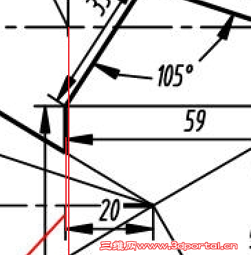

2013用什么命令可以实现合并圆弧和直线。fanfu你图中没有标中间90的尺寸
/ h! q, b5 ^/ b# A) w7 b( y! W中间部分,90的线应该在R56中心线的右边,你试标下90的线,应该有问题。我原来也是画成你这个样了,标注90和59的尺寸不能同时保证。
发表于 2014-1-13 16:00:48 | 显示全部楼层 来自: 中国河南郑州
本帖最后由 fanfu 于 2014-1-13 16:06 编辑 % c6 t. T6 P! m9 m9 z+ x
( Q- A7 h2 p6 D* A没有问题,我是先画的90X59,可以同时保证。
/ y% J8 V' u/ `有个前提,R56与R8的切点也在象限点上。5 q1 a" u( e* T$ f+ s5 }
2013中,修改菜单->对象,立即菜单中选择合并,然后拾取。

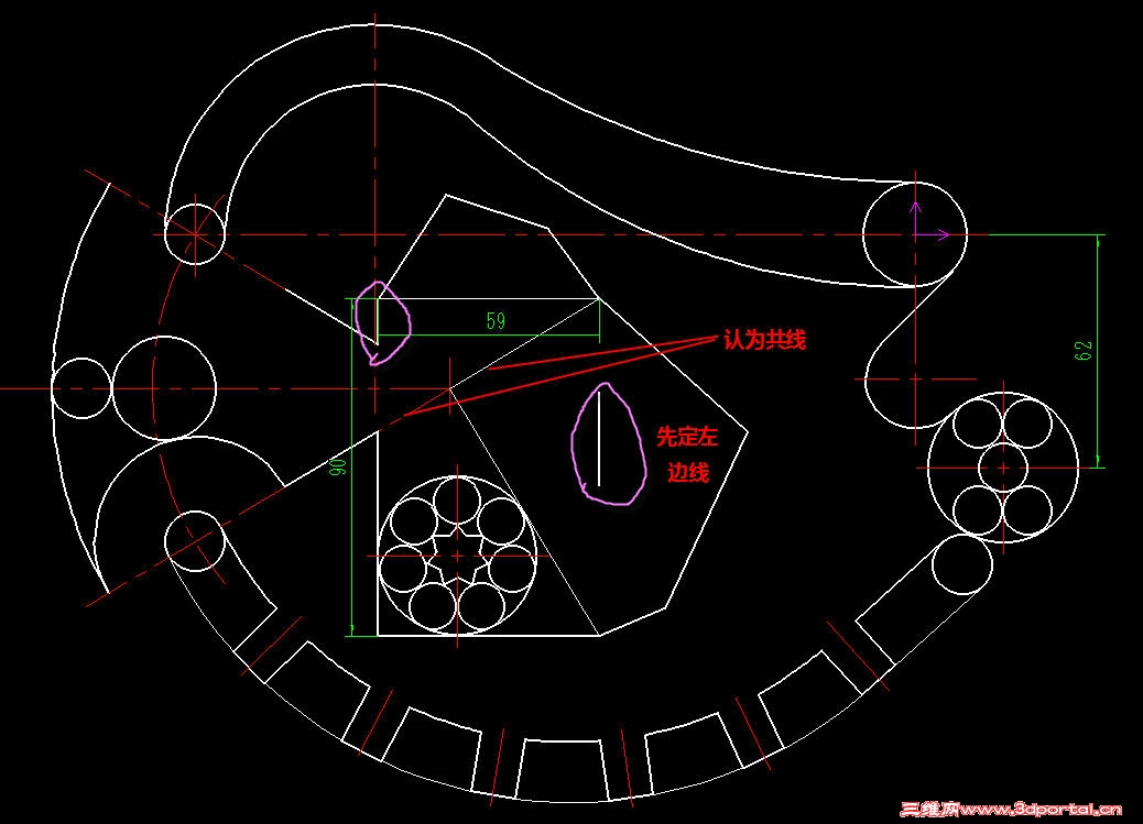

 楼主| 发表于 2014-1-13 20:29:31 | 显示全部楼层 来自: 中国广东中山
原来2013版才有合并圆弧与直线的功能。合并后就可以做出来了。但2013用不习惯,看来要好好学一下。我现在主要还是用2005版,因为该版本可以把立体图直接转为三视图。
1 W; C( w7 i1 B7 L  S# s但与楼上画出来的结果不完全相同,在定90X50的地方,我是先定好右边的90竖线,再向左平行59距离。所以得出来90的竖线在中心线的右边(楼上的在中心线的左边)。fanfu能用图说明下你是怎样做90X59的线,谢谢!
. J& q! J, _, ~7 Z: H6 a7 `( s5 I% f  J! \- m: B
终于完成了

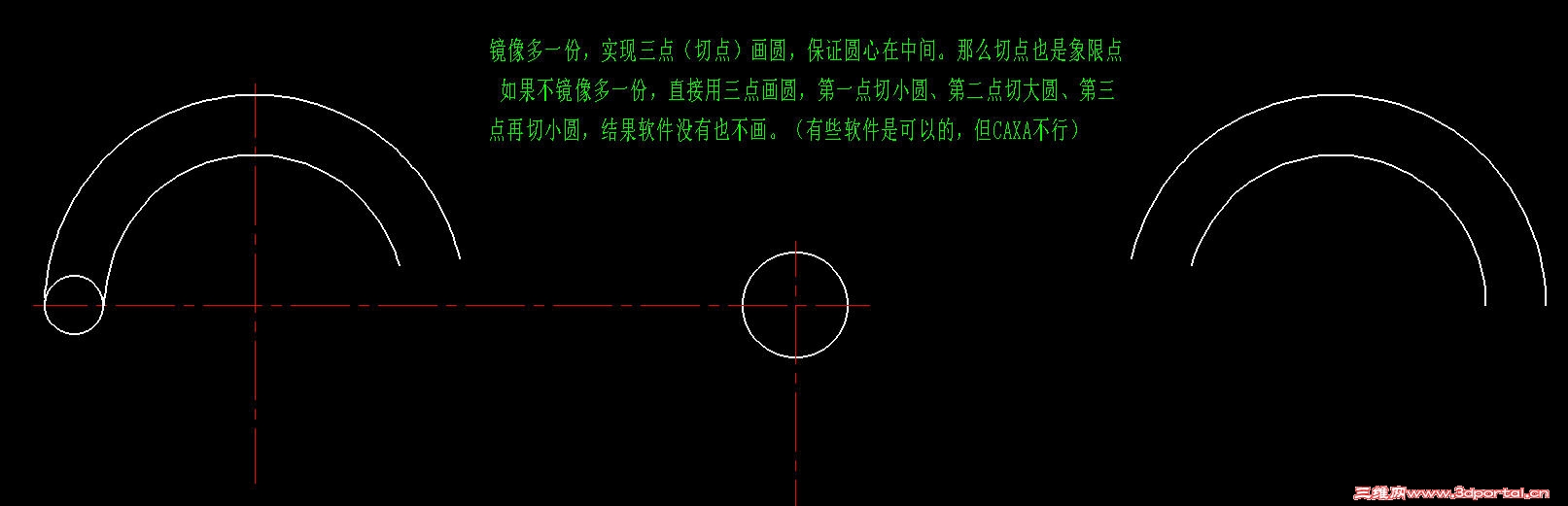

要保证切点也是象限点的做法如下:
发表于 2014-1-13 21:24:29 | 显示全部楼层 来自: 中国河南郑州
那里是不共线的。
, G3 ]% g5 C4 F9 G7 j9 B7 {看看原图,也不是共线的。
) U  Z; M) P& B) K0 X- g+ ~另外,中心线是在右边的,看看原图就知道了,原图上中心线在右侧。

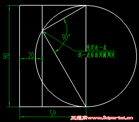

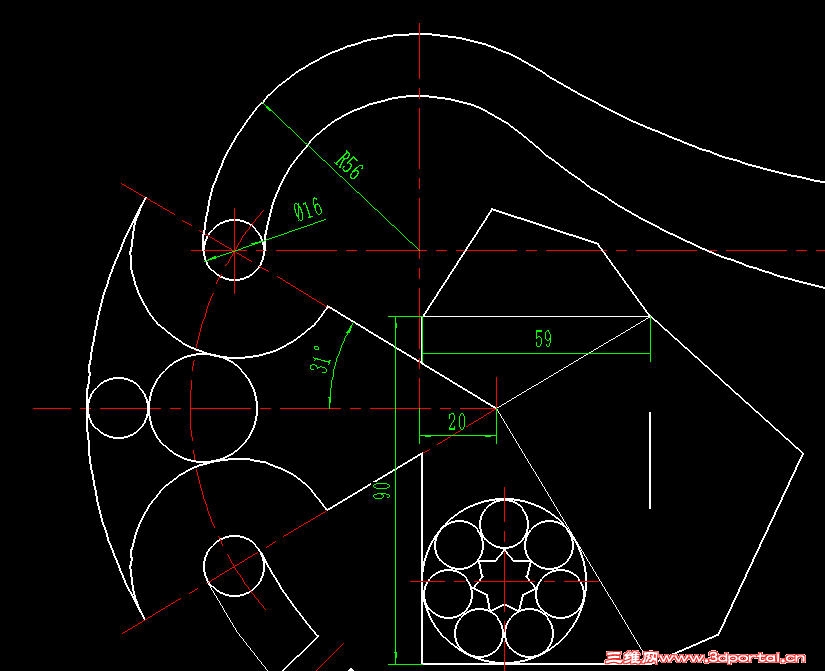

发表于 2014-1-13 21:36:00 | 显示全部楼层 来自: 中国河南郑州
先定62°的顶点,然后左侧的R106、Φ16、Φ28, 再180°的圆弧,两侧的Φ16的圆与180°的圆弧是同心的。
! y& W2 [! h; h0 `4 L/ ~  P Snap1.png
 楼主| 发表于 2014-1-13 21:36:29 | 显示全部楼层 来自: 中国广东中山
" c9 T. c; u9 e' i/ V1 V
2 O. K- O8 m: E3 \1 {+ V我是认为共线来画的,看原图也是共线。你能用图说明下,90X59是怎样做的吗?谢谢!

发表于 2014-1-13 21:55:10 | 显示全部楼层 来自: 中国河南郑州
这里是同心的,你原图上不是说不同心吗?实际上是同心的。
# W8 p% w0 s4 g/ h0 ^7 q8 w) L4 L9 f! V& ` Snap1.png
 楼主| 发表于 2014-1-13 22:07:28 | 显示全部楼层 来自: 中国广东中山
本帖最后由 teayang 于 2014-1-13 22:17 编辑 6 z. y9 f: G- |
4 |6 h7 _+ [1 @) c; A  f, _5 M还是不太明白,你再上一图中90度的顶点,是怎样定的。我的做法是:过16圆的的圆心作31度的角度线,再过R56的中心线作20的平行线,交点就是圆心。这样做与Φ28相切的半圆和Φ16的圆心同时保证在31度的线上,但不同心。

发表于 2014-1-13 22:15:09 | 显示全部楼层 来自: 中国河南郑州
3 o& p( h2 i& P: Q  Z9 F4 N
3 n+ I* B. d1 H  T4 y: o9 ]注意20是指的哪里。不是R56的圆心向右20,而是90×59的矩形的左边线往右20.
: B' t9 y/ K  s1 r. h; t. c Snap2.png

在2013R中,用三点圆是可以直接画出来的,无需镜像
 楼主| 发表于 2014-1-13 22:24:11 | 显示全部楼层 来自: 中国广东中山
你上图的做法,是不是先定90X59的左线?这样的话,左边90的线怎样定。你是不是先定62度的顶点,再向左偏移20。能具说明下62度的顶点怎样定,我的定法在上图。谢谢!

发表于 2014-1-13 22:29:56 | 显示全部楼层 来自: 中国河南郑州
15楼不是说的很清楚了吗?
, x. N$ I. U  ?2 g: o1. 先画90×59的矩形;
( J9 l, Q7 Y& V" q4 U2. 左边线右移20;( Z3 W( s  x' b- O# a' @. d) d
3. 以右边线为直径画圆,圆与20垂直线的交点就是62°角的顶点;6 D( J+ [$ q7 k6 Q
4. 画R106+ I; @8 S2 t" n# a
5. 画中间Φ16
: B5 X& c, v6 Z2 }$ o7 a( O6 |6. 画Φ28) e8 {0 \7 E. D' O: ~) w' F
7. 画上下180°的圆弧
, Y2 e+ Y; _/ e) A% O' {9 `8. 画上下的Φ16& c: R) T) V( L$ X
9. 画R56; f) T6 r7 G  T
