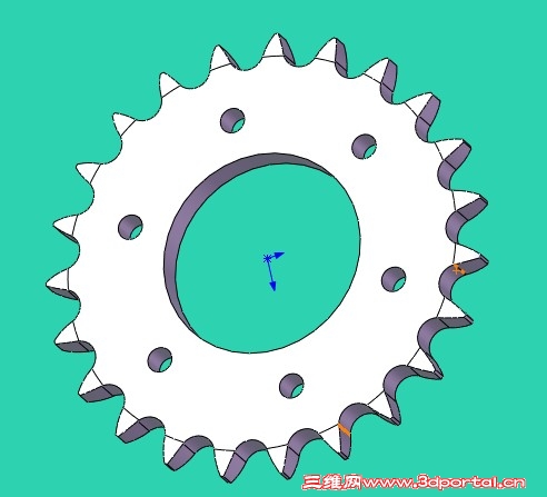

标准齿轮给分度圆的定义是在齿厚与齿槽宽相等位置的圆,但链轮怎么看齿槽宽都要大于齿厚啊,请问这个定义适用于链轮吗?) {" z+ N* J2 ]

5 b+ R8 g. `: ~% K不适用,配合都不一样,怎么适用,可以看作带轮,但不一定很准

哦,那实际测绘中,应该只要测出节距,即两滚子间的距离即可推算出分度圆直径吧

畫齒數相同的正n邊形.
/ G% [5 g) F; X2 i設定邊長=所使用的鍊條號數的節距.
5 T1 X# z5 {: {! o0 ?" p再畫此多邊形的外接圓.(非內切圓)

指链轮齿与链条滚子啮合点.,具体计算方面机械手册上查一下,都有的。
