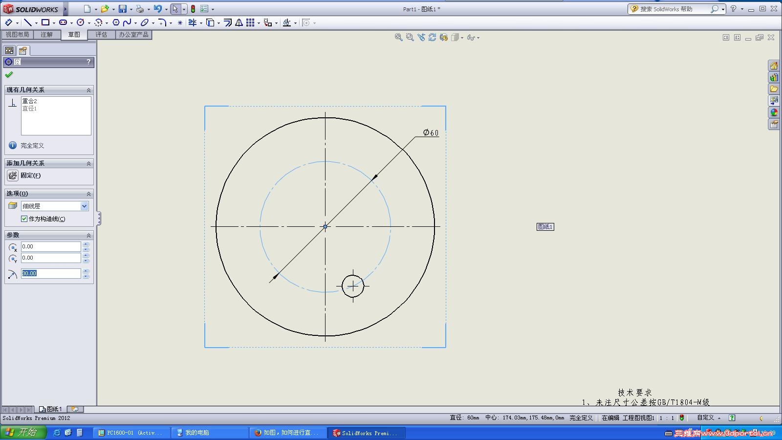

如图,在草图中如何进行圆心径向尺寸55的标注,谢谢。

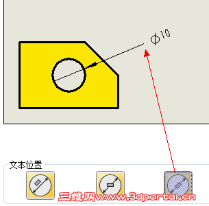

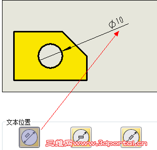

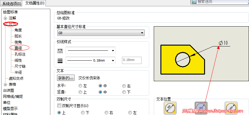

发表于 2014-1-11 13:15:32 | 显示全部楼层 来自: 中国浙江嘉兴
QQ截图20140111131226.png -- QQ截图20140111131331.png -- QQ截图20140111131352.png -- QQ截图20140111131404.png

 楼主| 发表于 2014-1-11 13:17:28 | 显示全部楼层 来自: 中国天津
谢谢这位大哥的热心回复,不过我是要这个55的这个尺寸怎么标注,谢谢
发表于 2014-1-11 13:43:01 | 显示全部楼层 来自: 中国陕西西安
 楼主| 发表于 2014-1-11 13:50:56 | 显示全部楼层 来自: 中国天津
嗯,不错,就是这样,谢谢了,我学会了,感谢指教。

 楼主| 发表于 2014-1-11 15:32:28 | 显示全部楼层 来自: 中国天津
主要是将圆做径向尺寸的位置标定,关键是勾选上作为构造线的选项。
