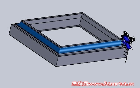

    大家好,我是新手上路,在SW里,还有很多需要向大家学习的,我用SW画了一个带圆弧45度拼接的门套,在SW软件里画出来,之后再展开是没问题的。可如果不用SW来画,直接在CAD里画出展开图,是怎么画,(关键就是圆弧折弯那部分,开45度拼接那里,是不是要放样出来),还请各位大侠指点下!!谢谢!!

直接制工程图,保存DWG格式试一试。

哦,我想知道在CAD里面怎么画展开啊
发表于 2014-1-13 15:45:35 | 显示全部楼层 来自: 中国江苏无锡
你看这样可以吗?! x2 d, W7 ~$ D" [1 l+ L: ]

可以是可以啦,我只是想自己多学点,有时候不能总依赖软件出图的啦。谢谢你啊!!

圆弧展开高度就按K因子算 长度就按上下两条折弯边的长度
