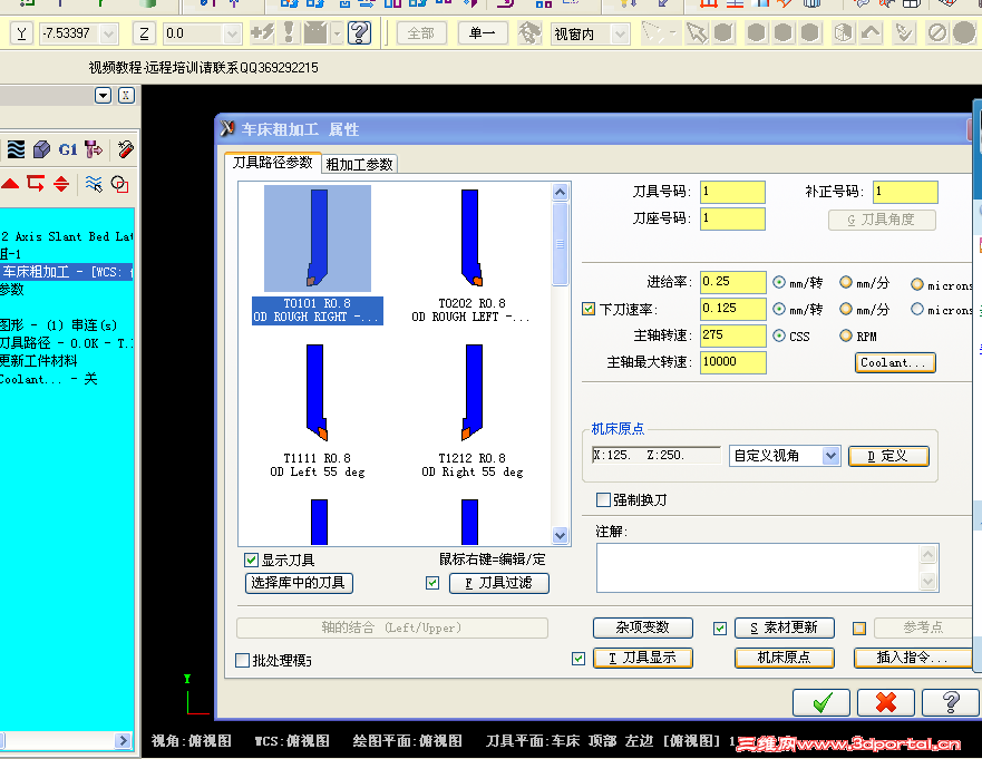

& q, Y; }  p! y. ]9 i- U9 \$ l各位,请问mastercam x6数控车床换刀点在什么地方设置,知道的师傅能指点一下吗,谢谢3 A( {- a2 s; x! Y" v

& Z* Y/ R) b9 n7 t' h这个不是有讨论过了,也有说怎么设置换刀点了,怎么一直在发同样相同的换刀点问题呢??7 h- `" d6 X0 j& T
http://i.imgur.com/NrFDALU.png
( _/ Q' P0 o' w& A★★' i8 E0 v/ t* Z  s1 c) ^$ ~9 G
后处理修改
/ G# [/ [6 i1 p2 b6 \4 f pbld, n$, *sg0, xh$,  yh$, zh$, e$
! Y) T" ?5 l( r7 K3 _  O 改为
, |4 D; w; _& [2 g5 t4 [7 k pbld, n$, sg00, *xh$, *zh$, e$ 0 d0 E' h* h' G8 d2 v4 s# f- p! ?- v5 {
7 ~' H& ~+ r, I% _9 [6 x. _3 ~3 Q
: {% [3 l- h! {7 {' melse, pbld, n$, *sg50, pfxout, pfyout, pfzout, e$
& X& x4 w0 W: R6 ~7 H 改为
* \. Z5 T; ^- I* Z# m+ c% v else, pbld, n$, *sg50, *maxss$, e$
9 X, ?4 h: X4 Zhttp://i.imgur.com/bToJrS5.png
