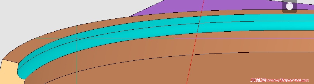

9 ~: V' \2 j$ |5 [( [% t
& x+ @* D, a; K+ ^刀路控制不好,哪位师傅指点下。蓝色部分用航空铣怎么铣才漂亮?

发表于 2014-1-11 22:24:45 | 显示全部楼层 来自: 中国广东广州
随便哪个策略都可以,还有,跟你选的刀具也有关系。
发表于 2014-1-13 19:20:14 | 显示全部楼层 来自: 中国浙江杭州
两曲线之间仿形洗
 楼主| 发表于 2014-1-13 21:15:43 | 显示全部楼层 来自: 中国浙江杭州
→平← 发表于 2014-1-13 19:20 static/image/common/back.gif: i+ ^8 i9 U4 D2 t' }% J9 t
两曲线之间仿形洗
& Z1 m3 }! |8 o3 ]4 T不好弄。。你试试
发表于 2014-2-12 14:27:53 | 显示全部楼层 来自: 中国浙江绍兴
就你用的方法就可以了  把两条曲线换成长的那两条就好了   类似于等高铣
