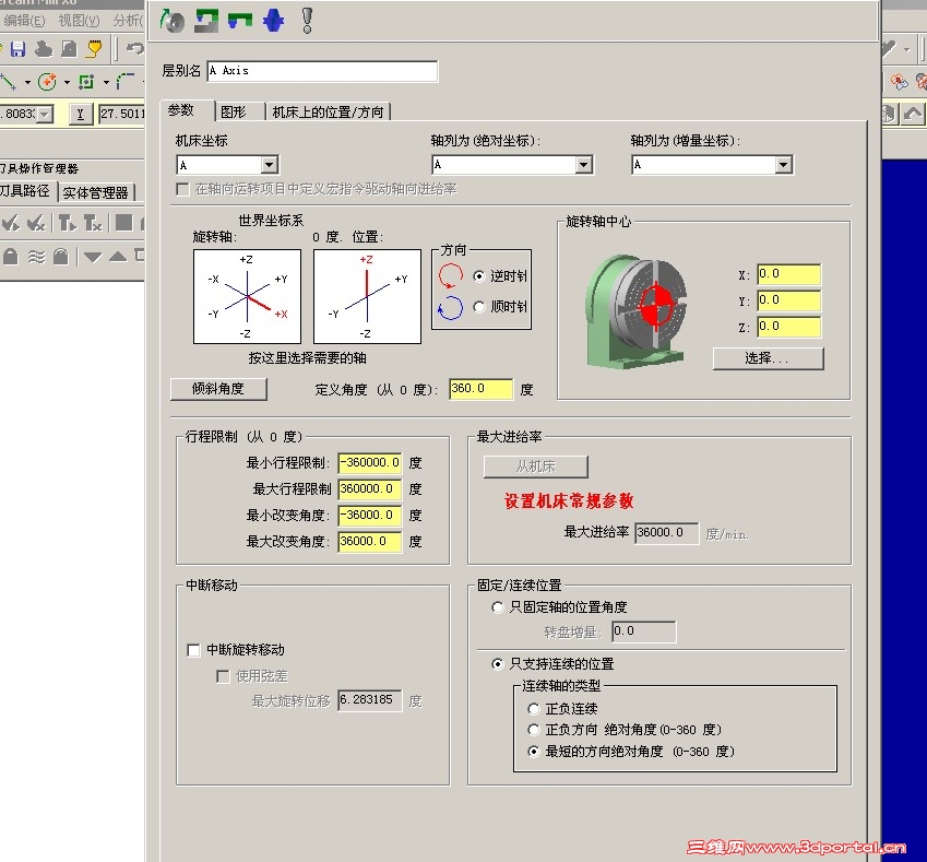

 楼主| 发表于 2014-1-11 20:52:43 | 显示全部楼层 来自: 中国广东
MC软件 设置机床A轴是这样的 ,  0-360 最短绝对。我也参照了老帖http://www.3dportal.cn/discuz/forum.php?mod=viewthread&tid=702287&extra=page%3D13% G) K, y2 F9 L/ K. {6 _
替换轴用的是顺时针加工,就是改变不了A轴负方向输出

发表于 2014-1-12 09:22:13 来自手机 | 显示全部楼层 来自: 中国福建泉州
2楼贴的图都说明了,后处理是可以设置正负输出角度的
发表于 2014-1-12 09:41:55 来自手机 | 显示全部楼层 来自: 中国天津
你的情况说明机器是线性控制,有两种方法,第一修改后处理,第二修改机床系统a轴参数,默认后处理,走最短距离是有正负号的,也就是说的绝对控制。

我就是想改MC四轴设置和后处理谢谢
发表于 2014-1-13 10:01:23 来自手机 | 显示全部楼层 来自: 中国天津
机床参数改2,对应软件在机床设置里面,a轴设置为最短距离。
发表于 2014-1-13 10:02:03 来自手机 | 显示全部楼层 来自: 中国天津
机床参数设置1,上面看说错了。
 楼主| 发表于 2014-1-13 21:06:52 | 显示全部楼层 来自: 中国广东
我的机床参数现在设置的就是1,MC4轴设置用的是最短的方向绝对角度(0-360度)

发表于 2014-2-8 19:47:07 | 显示全部楼层 来自: 中国河南济源
你先看看,在机器上输入A+90是正转还是反转。在改软件的征服。我这有两台4轴,正转方向不一样,是两个后置的
 楼主| 发表于 2014-2-13 18:24:52 | 显示全部楼层 来自: 中国广东
请问xx270329461 在机器上输入A+90是正转。软件里面哪里改正负呀?谢谢。
