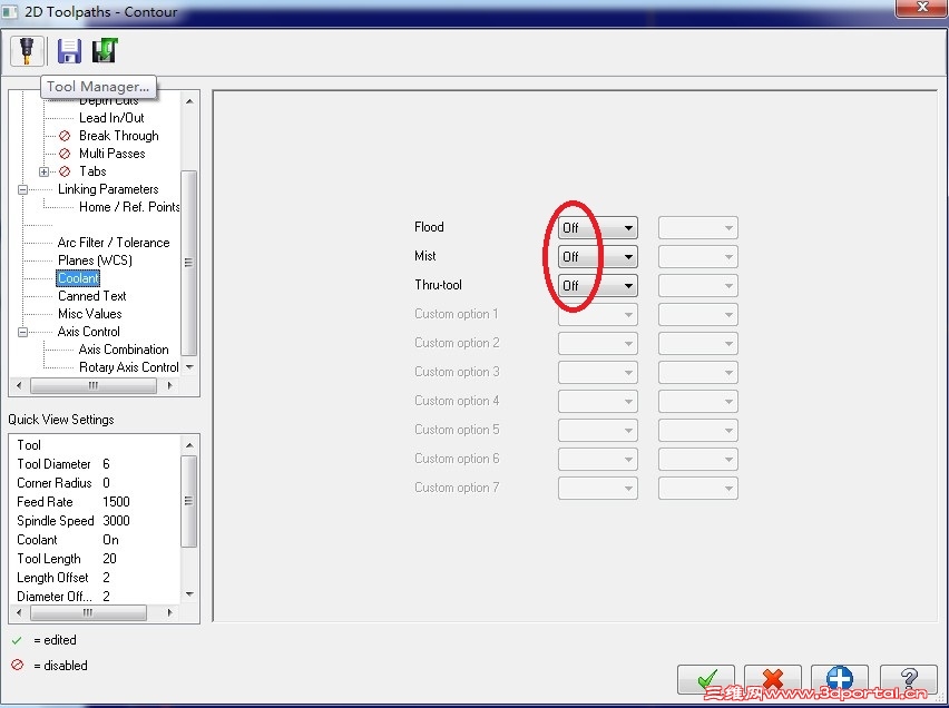

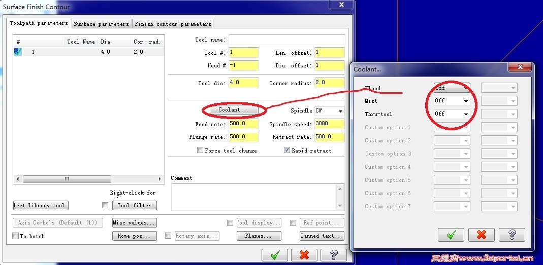

mastercamx7无法默认开切削液,请教版大~~

进入控制定义设置默认开启了吗?如果是旧版后处理还需要进入机床定义设置,打开为旧版后处理提供兼容性选项。
 楼主| 发表于 2014-1-18 09:34:56 | 显示全部楼层 来自: 中国广东珠海
开了,谢谢

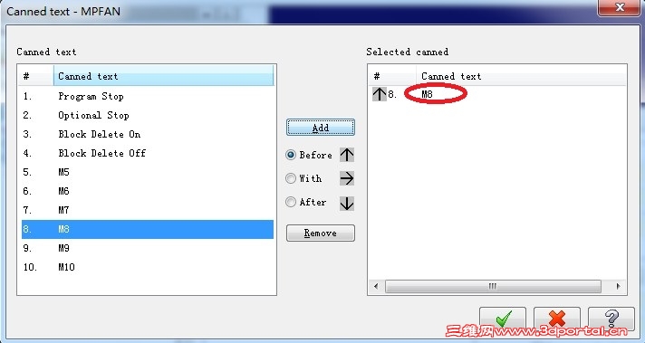

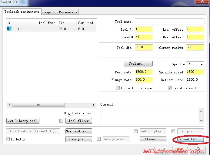

发表于 2014-1-18 15:58:07 | 显示全部楼层 来自: 中国江苏苏州
再教你一招,后处理更改,开头自定义添加M8即可

谢谢,不知在后处理里那处更改?
发表于 2014-5-4 18:52:46 | 显示全部楼层 来自: 中国台湾
后处理更改,后处理更改,
发表于 2014-5-4 19:20:32 | 显示全部楼层 来自: 中国河北秦皇岛
我用的这几种,看看可以吧。
