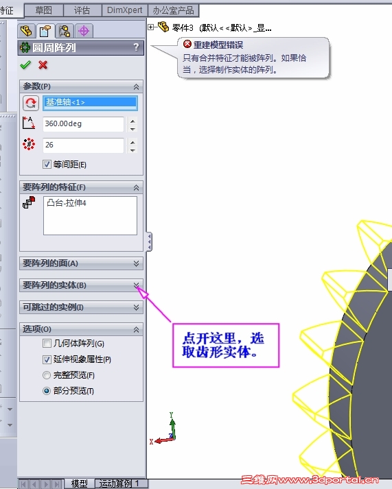

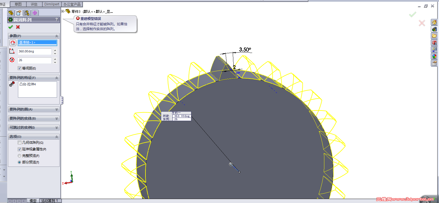

如图所示,我要做齿轮,可是老是提醒重建模型错误,哪位指点一下啊9 T4 B# B% k& W8 q" Z3 M
发表于 2014-1-12 14:04:27 | 显示全部楼层 来自: 中国广东珠海
已经提示你 选 阵列实体了

我选了啊,就是那个齿啊,为啥还不行 啊
发表于 2014-1-12 15:14:48 | 显示全部楼层 来自: 中国甘肃武威
阵列实体

展开“要阵列的实体”项,然后在绘图区里选择那个要阵列的齿。* X- h2 \* h, a- m- x% X
我觉得吧,你作第一个齿的时候,为什么不选择“合并特征”呢?因为你这零件实际作出来就是和那个拉伸圆是一个整体的实体呀,应该合并特征才对呀

8 @* g  ~! l4 d# b/ U3 G# f% O7 ~哦哦,谢了,高手

, W! B5 q# f( [- r8 }, Q展开“要阵列的实体”项,然后在绘图区里选择那个要阵列的齿。( L! T/ o0 d! e9 m
我觉得吧,你作第一个齿的时候,为什么不选 ...
! [0 H) N7 C% \8 M4 w哦哦,我是新手不知道还要勾选那个。三克油
