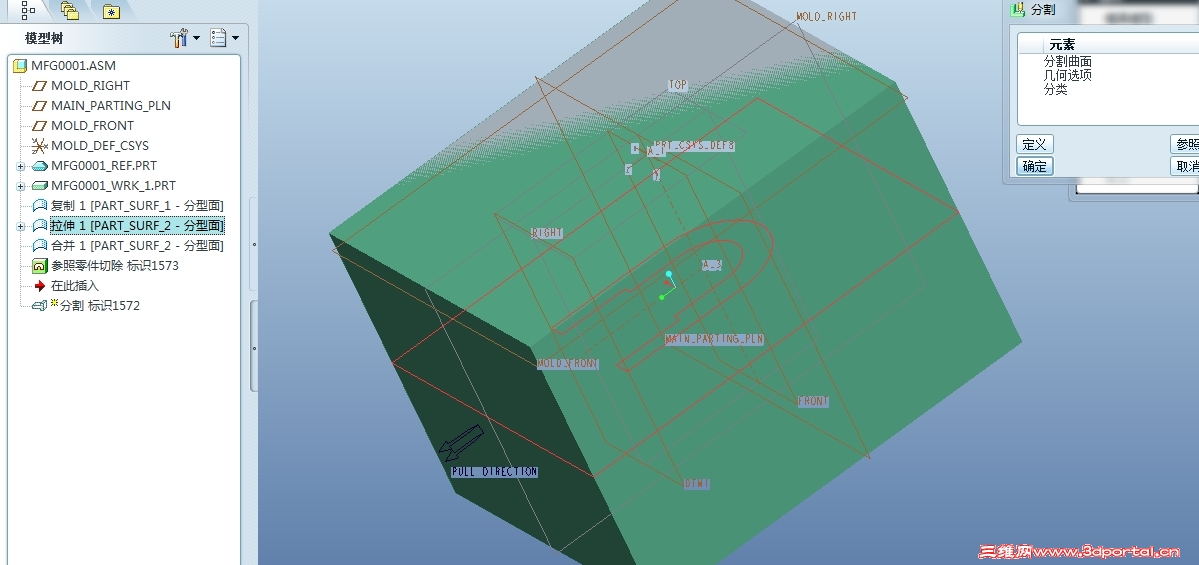

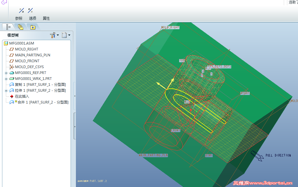

[求助] 三通管的分型面问题求指导
发表于 2014-1-12 20:19:08 | 显示全部楼层 |阅读模式 来自: 中国江苏南京
3 u5 l5 K; ^* }: T9 ~7 [ Catch.jpg 如图,卡在体积快分割了,如果哪里有教程,也求告知

发表于 2014-1-12 21:01:29 | 显示全部楼层 来自: 中国湖北黄冈
你分的顺序有错误:要先分出侧型芯和上下型芯,再分出上下体积快,否则的话体积块分不出来。
; n+ M5 o; T& ~8 o* o( c8 k7 V网上有模具设计的资料,可以下载。
