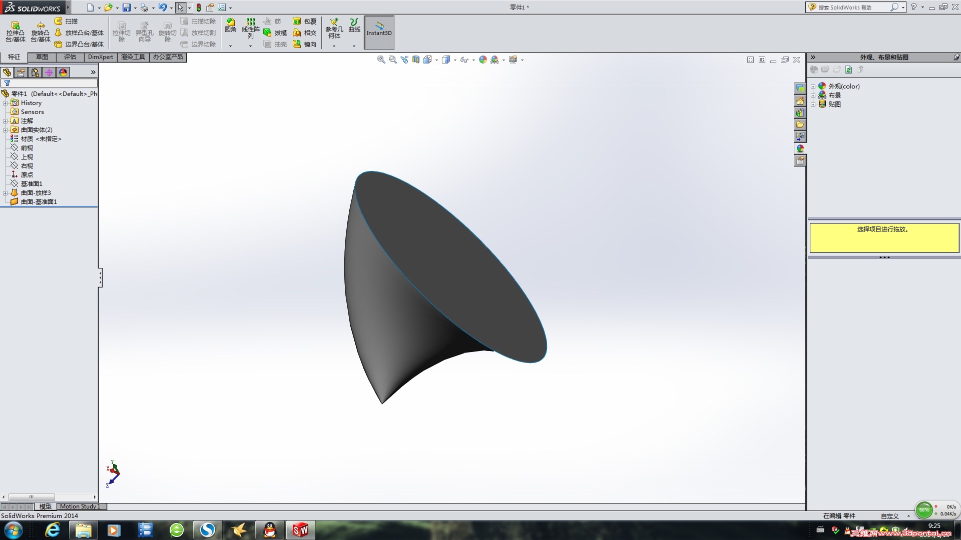

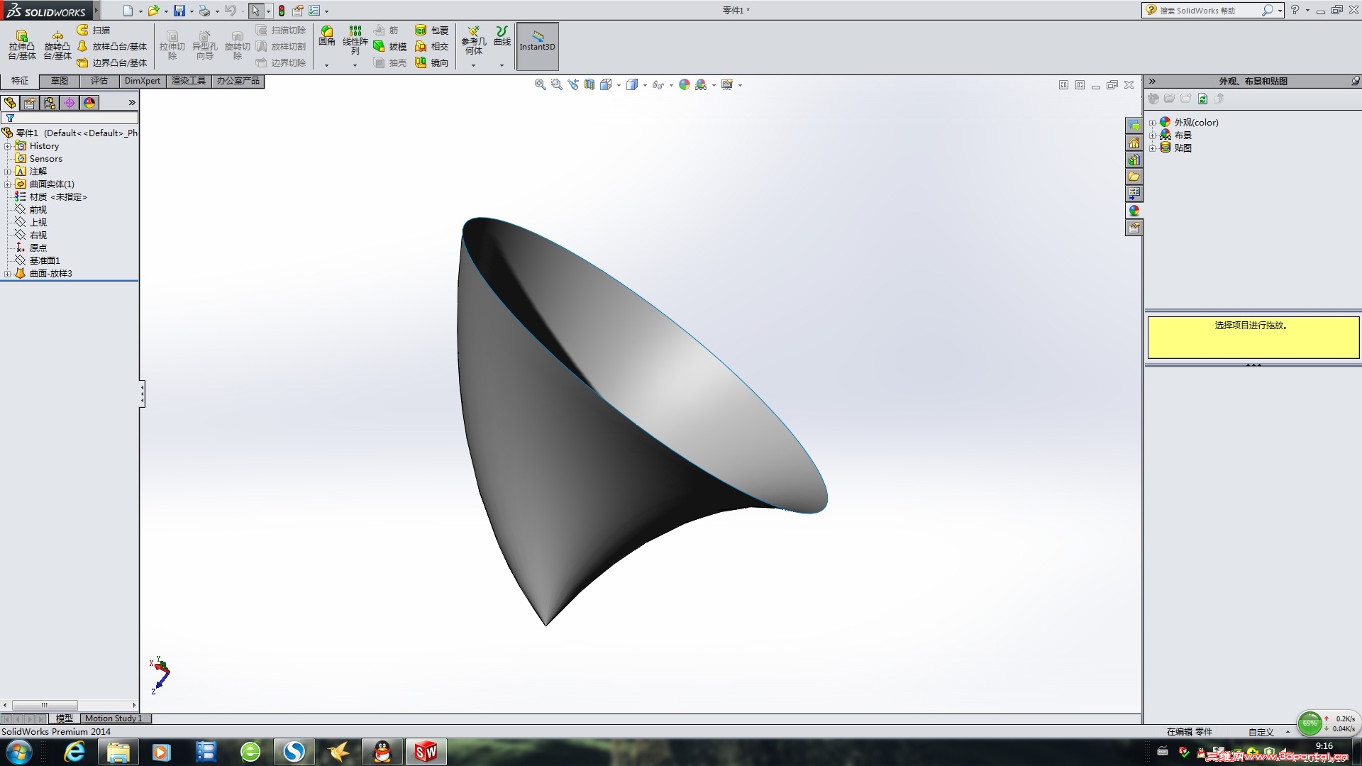

我想把该放样曲面里面填充满,也就是曲面放样后变成实体放样的效果,不用实体放样,不知用什么特征????图二用的平面区或特征,但只是封住口而已,里面还是空的,达不到实体效果!

发表于 2014-1-13 09:52:25 | 显示全部楼层 来自: 中国广东云浮
你封住了后,缝合曲面转换成实体不就好了。

发表于 2014-1-13 16:36:01 | 显示全部楼层 来自: 中国广西桂林
使用曲面中的缝合功能就可以了,但前提是你的曲面必须是封闭的,间隙尽量小也可能形成实体。
