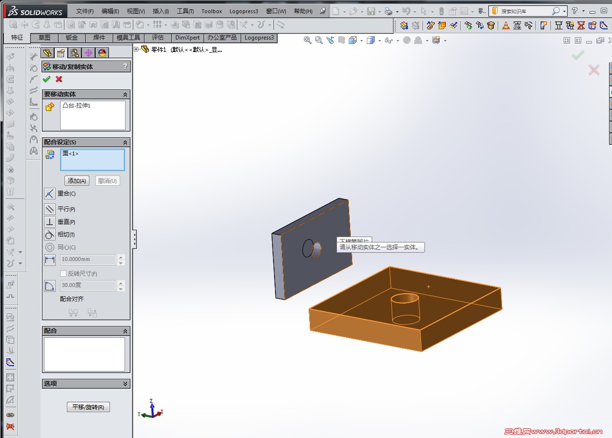

在2014版本之前,可以在零件编辑模块下添加一个零件,并进行约束移动。2014的SP0.0和SP1.0这个功能都用不了啦。不知道大家有没有遇到这个问题。9 T: [4 r7 H/ t, [
无法选择第二个面
无法选择第二个面

 楼主| 发表于 2014-1-14 09:07:58 | 显示全部楼层 来自: 中国广东佛山
lcr2306 发表于 2014-1-13 16:41 static/image/common/back.gif
/ [- F3 T7 H$ v还在啊!在插入菜单-零件命令,你试试。
8 q! H4 m) {% E2 Q" O命令是在  但用不了啦。第二个面选不上。你可以试下

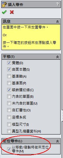

发表于 2014-1-16 18:30:55 | 显示全部楼层 来自: 中国台湾
插入零件前要勾選"定位零件"的選項,然後出現第二畫面時點"約束"就有了  ]4 f2 d3 {7 ?. g

 楼主| 发表于 2014-1-18 14:26:03 | 显示全部楼层 来自: 中国广东佛山
多谢5楼提醒   这个改的我都有点不习惯了 但是用起来比以前更方便了
