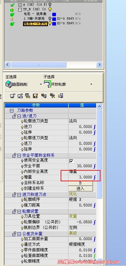

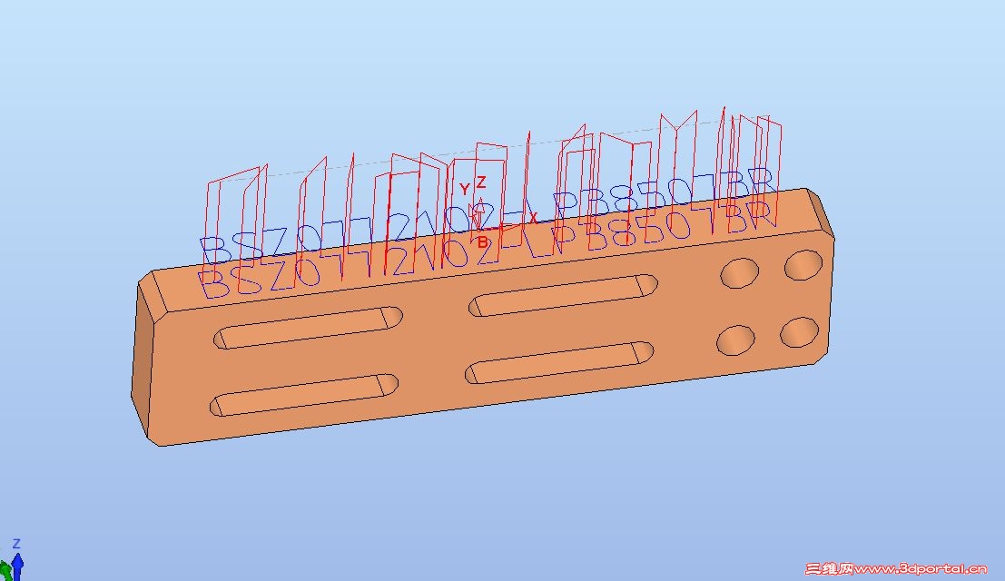

如图,不知道是不是设置问题还是什么

你内部只洗了一刀吧

走开放轮廓是这样的,如果你想把抬刀控制下来,建议你打开优化选项,那样抬刀就低了!

兄弟你的轮廓参数好像有问题吧,怎么偏移了0.05
发表于 2014-2-9 11:18:38 | 显示全部楼层 来自: 中国广东广州
只铣了一刀,何来内部提刀?
