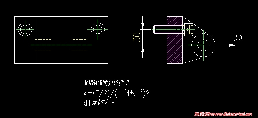

如下图,有两个螺钉承受拉力,但拉力与螺钉的分布不在同一直线,有30mm距离,这时理论上有弯矩产生,那么校核是能否只按拉应力来校核螺钉强度?

因为预紧力要比锁紧支座的力大(因为支座不能移动或倾斜),所以校正要按施加在螺钉上的扭矩来计算出所受到的轴向力,在进行校核。

校核抗拉强度时增加附加弯矩校核。

应当用复合应力计算公式来计算,应画出受力图,分别求出拉力的竖直分力和水平分力,竖直分力产生拉应力,水平分力产生弯应力,最后将两种应力合成,即为复合应力。根据材料力学中拉、弯复合应力应为两种应力之和。, d$ q5 m* ~$ [, B4 J. i
所以不能用楼主给出的公式计算应力。

 楼主| 发表于 2014-1-14 11:55:50 来自手机 | 显示全部楼层 来自: 中国广东佛山
gaoyns 发表于 2014-1-14 10:27
, z9 d) _' E1 o- }% ?* v应当用复合应力计算公式来计算,应画出受力图,分别求出拉力的竖直分力和水平分力,竖直分力产生拉应力,水 ...
" D" p; K, ?. O! o+ G2 i3 r根据图形,只有水平的拉力,为何会产生竖直方向的力?请教一下

拉伸强度和弯曲强度校核
  M% V( S& A( {& e6 T: p7 ]
按你给出的主视图受力来说力的方向与螺栓的轴向方向,即垂直版面,如果吊装就成了竖直方向。没关系,计算结果是一样的。也可以这样说:螺栓轴向分力产生拉应力,螺栓的横向分力产生弯矩。
发表于 2014-1-14 19:16:03 | 显示全部楼层 来自: 中国天津
弯矩产生预紧力F0加上工作拉力F等于F2,用1.3的F2计算(第四强度理论)。建议多看机械设计螺钉强度校核

分析受力,螺钉不止是受拉的,需要校核弯曲应力的。
