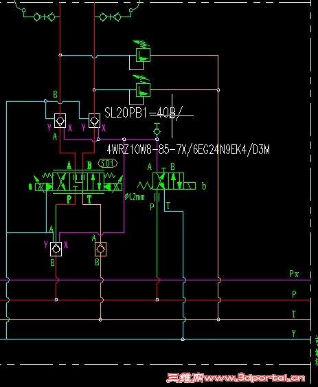

看到一份很成熟的轧机原理图,发现出现了很多液控单向阀和比例阀、液控单向阀和伺服阀的组合使用,产生了一点疑问,如图所示比例阀的中位机能,力士乐样本中说中位节流,通流面积是公称流道面积的2%,这样液控单向阀A口会有压力,就不能保证液控单向阀的锁死了。这样子考虑对吗?有什么解决方法吗?请大神们指点一下。

这中比例阀是W型比例阀,中位通流面积是公称通径的3%,这个是10通径的比例阀应该没有问题的,而且这种液控单向阀和液压锁不一样,这种液控单向阀的开启压力应该会高一些,不是很清楚哦

这个图的液控单向阀的开启关闭是由右边的换向阀控制,有液控单向阀的X口压力决定。跟比例阀A,B口无关

501比例阀的中位A、B口带节流回油箱。是慢速泄压回流。P口是封堵的。
6 a# i7 {( h4 q液控单向阀的开启是右边的两位四通阀控制。9 A. d2 r. C; h5 l: |) g5 E) F

这张原理图可行,液控单向阀和T口单向阀开启压力选择时,还是要核算一下!

其实这个问题是这样:液控单向阀的泄漏量为每分钟4滴左右,也不过2ml/min. 这种比例阀是W型比例阀,中位通流面积是公称通径的3%,直回油箱,2ml/min泄漏量 3%的通流面积 应该没有问题了!!

液控单向阀上方有{两组什么阀有压力),就能保证把液控单向阀的锁死了。

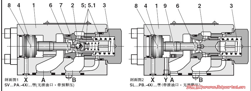

我来说说我的看法,虽然中位机能会产生背压,但是图纸上的液控单向阀是外泄型,我觉得这个背压应该影响不了液控单向阀的反向关闭。
