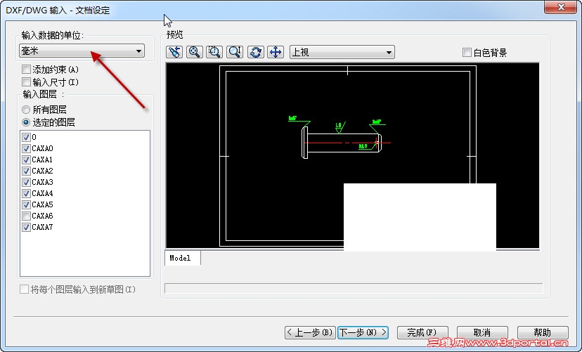

CAD导入solidworks尺寸自动变大25.4,怎么处理这个问题
 楼主| 发表于 2014-1-14 10:37:25 | 显示全部楼层 来自: 中国上海
问题已经找到
发表于 2014-1-14 11:42:31 | 显示全部楼层 来自: 中国甘肃武威
肯定是你单位设置的问题/ Y( E# ]! N0 @4 @
【25.4是英寸与毫米的基数】

 楼主| 发表于 2015-6-4 16:59:06 | 显示全部楼层 来自: 中国上海
yzh621 发表于 2014-1-14 11:42 static/image/common/back.gif
& y  u) y. ]+ k  ^) c9 J8 c肯定是你单位设置的问题
# z3 G1 f/ r( u# s; ]6 K【25.4是英寸与毫米的基数】
- d* W; I) r2 a
正解,谢谢指导
