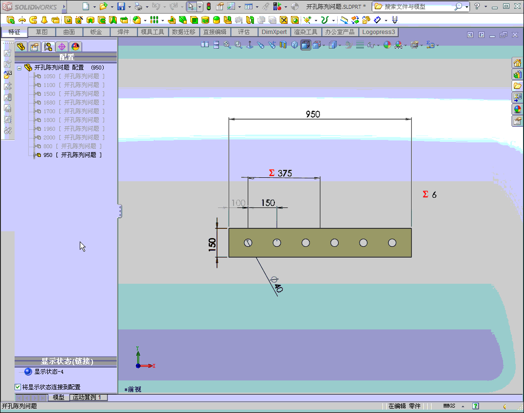

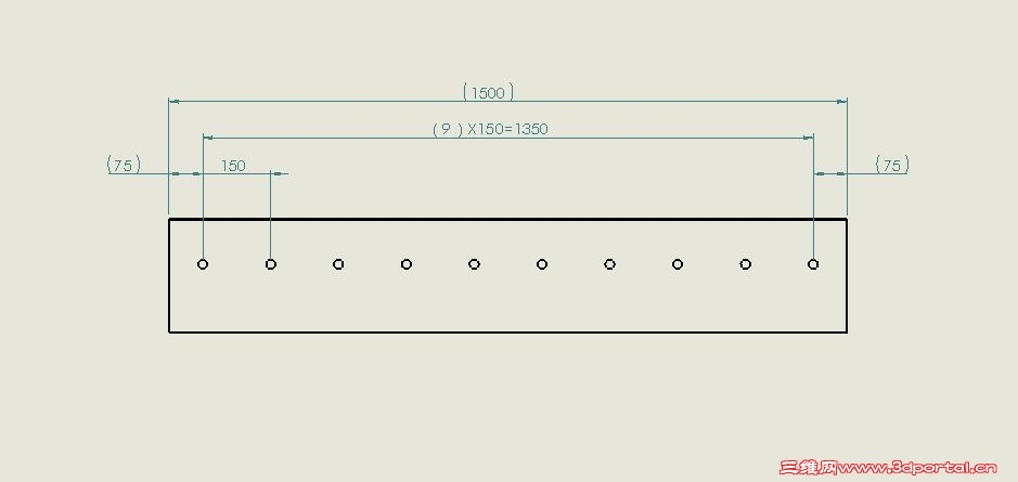

Capture-01.JPG 2 q( K" s0 t1 O
- c# Q! h' Z; O; U; T4 ?; o
如上图,带括号的数字都会有变化的,有没有办法让孔跟着板的尺寸长短变化而变化?(因为板的规格不同,生产量大,每次改板的尺寸都要细心的对孔位,这样太浪费时间和精力了)
3 T4 E) P: ?& t+ u' Z3 E  |* u# ^4 ~1 `2 `2 `9 x
           1.两边的孔距随着板的尺寸在50-150之间变化; 2.孔数量随着板的尺寸变化而增加或减少; 3.孔与孔的距离是150是定死的。
+ C) U" Z- t7 _# g4 G7 F
% @2 m# q! |. U8 }) o4 [- i' [请大家帮忙,怎么设置才能达的我的要求!用方程式还是用其它方法?感谢

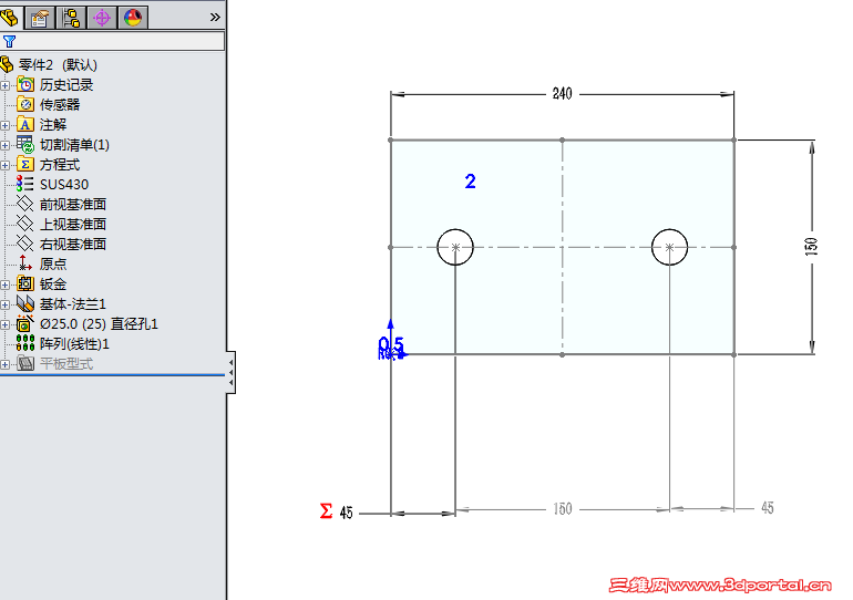

发表于 2014-1-14 21:30:18 | 显示全部楼层 来自: 日本
本帖最后由 hongwei_1987jp 于 2014-1-14 21:38 编辑 ' N$ s7 P4 D% J/ A: ?/ E6 Q
8 g& e6 N7 b, U' o  i# w

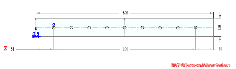

是不是这个意思?
% r+ ?" V. t/ X. A
  U( K% ~( _& A! F, \+ g; [ 捕获.PNG * V. c" B2 P  F3 @: ^4 A) h
- ~; F$ n) R- Y$ x2 z
捕获2.PNG ) x2 ]& M* g  _: G4 n' l5 _6 j
2 k+ ]5 E+ P  s  X8 x. z7 O* s6 z6 T/ `5 Q0 `1 x! V6 c4 z2 M8 W

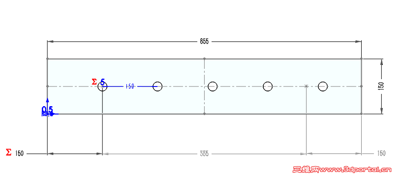

你看是不是这个意思?
% s5 x4 S+ E- T/ P: Q1 }( s 开孔陈列问题.gif

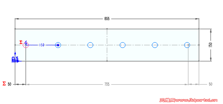

发表于 2014-1-15 11:45:21 | 显示全部楼层 来自: 日本
6 l, d9 k8 Q/ \5 n% [
lxq11047 发表于 2014-1-15 09:29 http://www.3dportal.cn/discuz/static/image/common/back.gif
( n8 A7 [$ K4 E: p; v嗯嗯,就是这样的,求方法 求附件,感谢
0 s. o8 j5 e+ h7 d2 t' }0 O
* Q9 K+ c+ ?: i5 {5 `我做的跟KCKK的不一样,他做的是两边等距。: C# l% y! A& V3 b  v' x7 ]+ |
我做的是通过修改方程式参数来修改两边的 50-150之间的数值,自己输入修改,两边不是等距的,要做等距的,还要计算$ j8 A+ q+ I7 q' f1 k3 W
8 S7 I" ^8 c7 @
不知道你需要哪一种的?文件是2014版的4 ^5 Z, c$ Q( y. Y, A( `( I
+ z- a& r4 Z5 h

发表于 2014-1-15 15:15:04 | 显示全部楼层 来自: 中国台湾
& D+ s, d& t( L$ ~* \; n3 Z. M9 t9 f7 F5 v/ N+ c9 v+ P/ m# U
好久以前的題目了~
! D- \% a0 o* P6 n6 ?9 T( J兩個方程就下課了~~2 @8 N2 p, O! ^1 J
孔數量隨板子改變,左右兩端距離保證相等。- g. E- u/ D$ v6 f8 l
% l1 o& @3 b1 e, K
发表于 2014-1-15 15:37:44 | 显示全部楼层 来自: 中国台湾
gt.adan 发表于 2014-1-15 15:15 static/image/common/back.gif" v. ?% o" X/ F  K7 T* V
好久以前的題目了~9 v( G5 u( R$ ]2 J2 z/ [
兩個方程就下課了~~, [+ l+ r% `( V2 M+ E
" t0 H2 t' |" H) e
檔案就不上了,具體說一下:2 X- p8 H! ?; j+ W! ~! m" y* N
尺寸名稱:d2@草圖1(板長尺寸)d1@草圖2(到邊界距離)d1@線性陣列1(陣列個數)
4 G8 `5 |% o0 D* [' ?輸入下列兩方程:5 ~7 j7 w9 G+ o; q$ Q% m
/ i+ U1 N3 e* w6 U1. "d1@線性陣列1"=INT("d2@草圖1"/150)
7 k, w8 h1 G5 G% O) \! C1 y7 y2.  "d1@草圖2"=(("d2@草圖1"-(d1@線性陣列1-1)*150)/2
# j2 s) y! k" h& E  c
0 E# E! q0 |% C& H/ p2 _' s然後…就下課了…

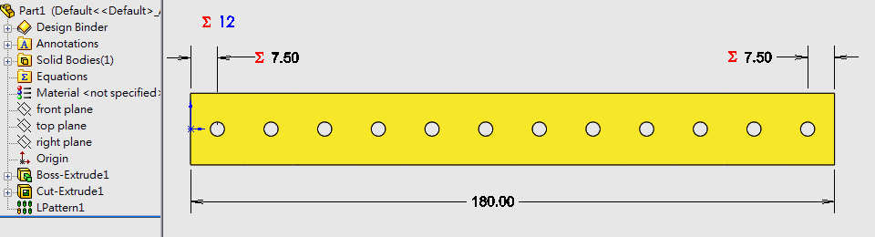

发表于 2014-1-15 23:33:13 | 显示全部楼层 来自: 中国台湾
本帖最后由 gt.adan 于 2014-1-15 23:41 编辑 * q3 u5 @* i/ E$ r; N) I
hongwei_1987jp 发表于 2014-1-15 18:22 static/image/common/back.gif: @" l; U/ D7 c* |* K) W
请问楼主的问题1,如何控制?
+ V3 x* i6 C, R在50-150之间
1 i0 ~3 n  g9 a3 i* @
回覆前輩,樓主也發消息給俺問了一樣的問題如下:
5 s* K1 o4 y  \7 }
% [- O( C2 u( I' J9 p
如果我要的两侧边孔控制在30-190的范围内,应该怎么做?
; i: ]$ e: u$ a如此的話用是否能理解成:『用邊距尺寸和孔數來決定板長』,會比較簡單一些?
4 `3 O6 n/ y3 Q6 T' O; g如此一來,邊距成了自行輸入尺寸的變量,那就沒有上下限的問題了。0 v3 p: a$ Y  F- C( O, Q
由於不是很清楚具體要求,所以樓上粗略的回覆做法。
5 ^% E, k1 ?0 ]: E9 @0 B$ n所以個人以為要請樓主說明或舉例一下,所謂控制在 50~150 的情況是如何?7 R. u( T3 I9 V# f( l
大過上限會如何?小於下限又有什麼要求?* p) t: ^: z4 @! L
說明清楚,相信您就會有因應的做法了。
. i% T% Z: r8 \

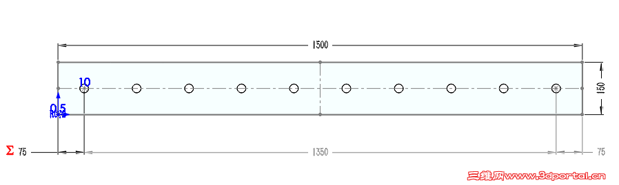

发表于 2014-1-16 00:09:22 | 显示全部楼层 来自: 日本
" {3 A5 f; @. _* L' H! l! [
gt.adan 发表于 2014-1-15 23:33 static/image/common/back.gif$ I) `" P) A9 p

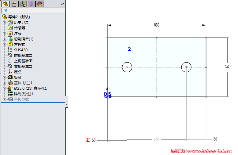

' C! P1 o: [# _2 T我想楼主想要的是这样的一种效果吧
. J2 x+ m7 D1 W( |也就是一定的长度,在做到最多孔数量后,两边的边距不能超过问题1的范围,怎么能提示报错之类的要求吧; D4 ~$ a7 T* {/ w
这个长度怎样快捷等到验证?
+ r1 r1 ]$ a2 w+ R0 D$ y# w9 Y* o+ ^( X( m" r  ]# v
& G5 i- K3 i$ I6 a8 N9 |
下图不满足他问题1的要求. a8 X4 E5 L6 b9 P% F
" E1 S0 O7 U/ l8 h% E) O. e; F2 ]
3 j5 A, u3 k. O# Q" E% l  T
2 t0 e0 q7 a7 d: o' a
6 U% L- e% F9 o7 m# e
4 m2 q9 x8 n: f5 @ 捕获3.PNG
  h! B$ N) x$ \9 ]0 y2 q  t7 Y+ w0 D4 V. W3 b
# `6 [3 T/ I, `4 Z下图满足他的要求
. o. A# a5 ^4 d) I% T2 [; H; \+ E: K; j; q$ D
. y# K% a+ e3 a4 n. A5 i3 d3 g# }1 w9 w) N5 `$ f( n# d, {
% q, R) t3 }5 M/ O, W. H
  M$ H! y8 J% w# X. C
" _! l: G; c6 j/ [) c+ Q6 u. `: i- [5 E! W. H4 d
asdolmlm + 2 鼓励参与
发表于 2014-1-16 00:42:23 | 显示全部楼层 来自: 中国台湾
hongwei_1987jp 发表于 2014-1-16 00:09 static/image/common/back.gif
. p7 l0 g9 D: [; c: ^% A我想楼主想要的是这样的一种效果吧- Y& o- H1 y) ?6 d% g4 Q
也就是一定的长度,在做到最多孔数量后,两边的边距不能超过问题1的范 ...
8 J2 K1 v2 ~; P8 T2 F7 R
謝謝前輩回覆~以下接續討論。# v2 a* {0 ]$ u* f
誠如阿丹樓上所述,此例變量最多只得兩個,無法三者兼備。
& l0 k( S( ?; P9 }5 L' V例如板長 1700,限制孔數為 10。可得邊距為 175 已超過 150 的上限,/ ?" G* p# V- c8 D$ D- K& }
如果此時還要有『報錯』的功能(例如:邊距過大不合乎要求),目前應該只有透過VB才得以實現。! u4 B: S' b! E- J& q8 \8 C+ i
8 s- }) U& s2 A# r
再以前輩的貼圖討論,估計是加上『iif』語句的配合,讓系統自動計算合乎孔數、邊距範圍的板長吧?& u, N1 I5 N) {: u6 g
這也不難實現更無不妥,只是個人覺得要考慮是否合乎實際要求和情況,否則此帖就是『數學題』而無關建模邏輯了。/ R2 @) R5 Q( Y% n* n
可能阿丹想得不夠週到…一直覺得要限制邊距尺寸,為何不改成手動輸入尺寸來的更直觀呢?, r: D! z- F( Y
既可以保證邊距一定不會超過設定範圍,建模(方程編寫)又簡單,何樂而不為?
+ b) J+ M* A$ G+ H+ X$ e" W! r0 z
以上個人觀點~:handshake# _( E3 y- \: N- ~  q
