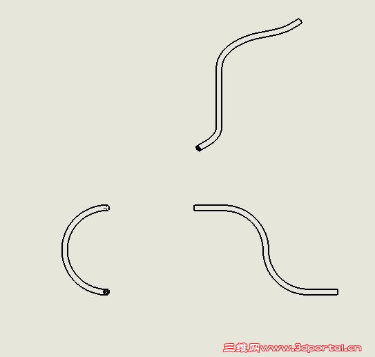

刚才画了个管子上传不了发个小的试一试.

 楼主| 发表于 2014-1-14 13:55:31 | 显示全部楼层 来自: 中国江苏苏州
诺亚方舟亲 发表于 2014-1-14 13:42 static/image/common/back.gif
1 _% W1 r( L7 C! n# Bsw新手学习中  支持楼主!
: X- V* f. R7 a  _, w/ i; H2 [这个是在百度里面看到一个哥们提问的图纸,结果公司的浏览器不能上传附件就发到这里了,还不知道是否完全正确,原题目是这样的http://zhidao.baidu.com/question ... 7.html?push=keyword

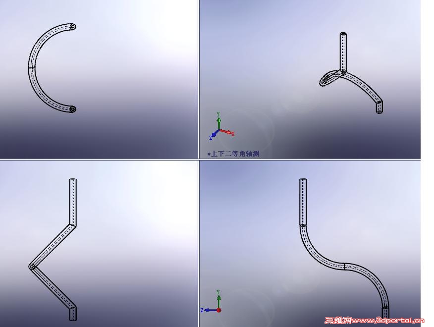

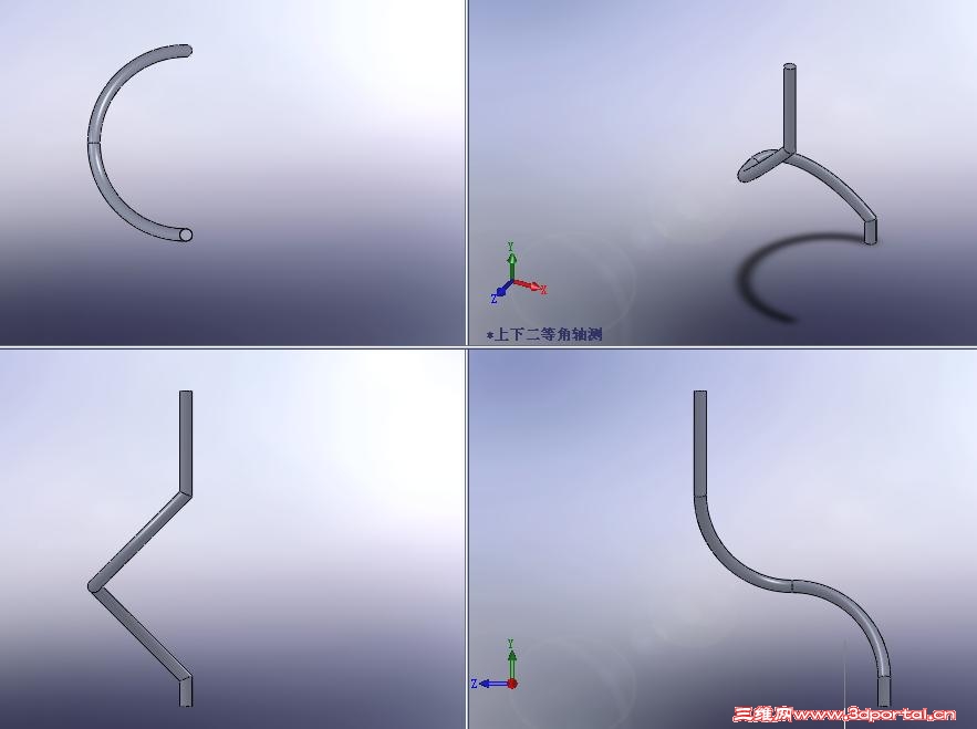

发表于 2014-1-14 15:01:06 | 显示全部楼层 来自: 中国江苏常州
是这样吗?
发表于 2014-1-14 15:06:45 | 显示全部楼层 来自: 中国江苏常州
感觉拐角不圆滑

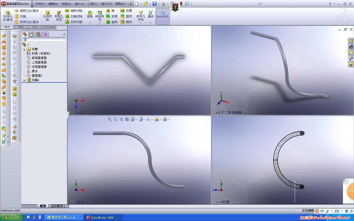

 楼主| 发表于 2014-1-15 11:28:39 | 显示全部楼层 来自: 中国江苏苏州
诺亚方舟亲 发表于 2014-1-14 15:06 static/image/common/back.gif
3 i: q1 v7 r4 i5 O感觉拐角不圆滑
  o3 G2 W* r, n% ^* Q
我整理了下做法,发到那个提问里面了.http://zhidao.baidu.com/question ... 7.html?push=keyword
发表于 2014-1-16 10:07:50 | 显示全部楼层 来自: 中国江苏常州
第二段曲线的依据是什么啊 看不清尺寸啊2 ?; M! ?0 A% i; K* ^
发表于 2014-1-16 10:29:50 | 显示全部楼层 来自: 中国江苏常州
) j3 R! x' s7 P% o9 F) o6 w2 F
  k% q  i9 [% F! U" X你转角 R太大了  跟管子直径差不多就应该可以了  他那图上面应该尺寸不全  少个视如来表示 R尺寸

发表于 2014-1-16 10:37:27 | 显示全部楼层 来自: 中国辽宁葫芦岛
虽然没做实验,但是感觉用routing做不是什么难事吧,个人见解。
