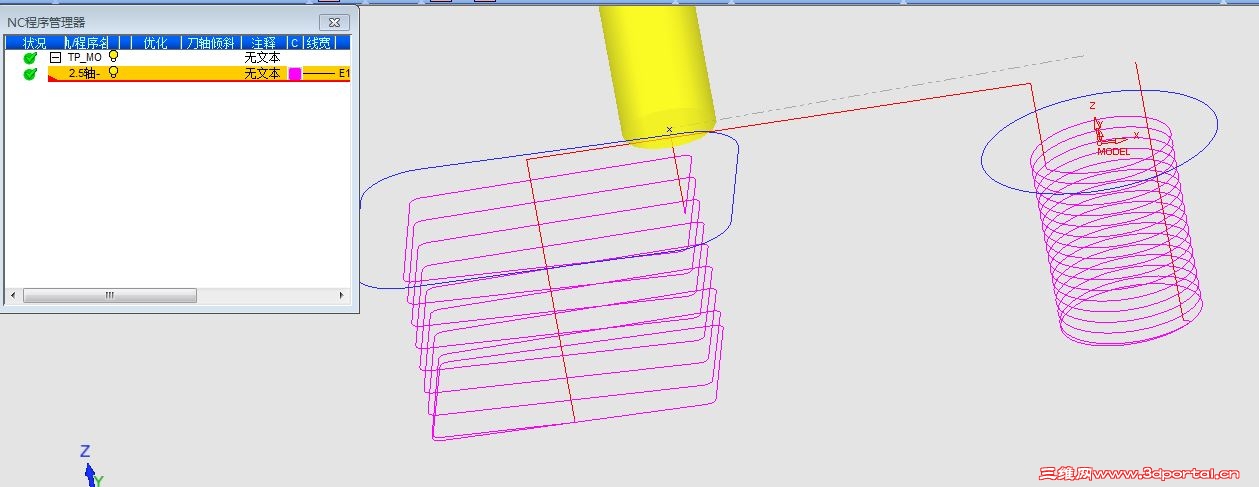

有木有哪位高手会直接用2D线螺旋加工

是这个意思吗

是的,你怎么做到的啊,求加工参数

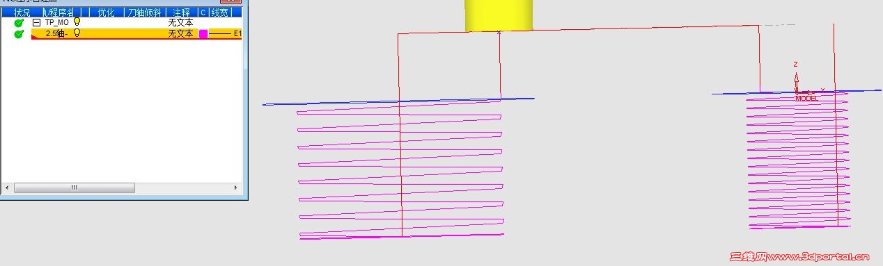

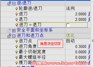

发表于 2014-1-15 09:36:00 | 显示全部楼层 来自: 中国上海
授人于鱼不如授人于渔' u! e8 Z: j8 I1 P
话不多说  直接上图- J) Q1 X2 k1 `. j8 T2 |/ u" l
0 M' \& S1 K" _$ C& ^$ V

; ]- u  C3 ^0 s& `非常谢谢

总之,这个功能没mc那样好搞,挺麻烦的,另外开放轮廓怎么搞呢
