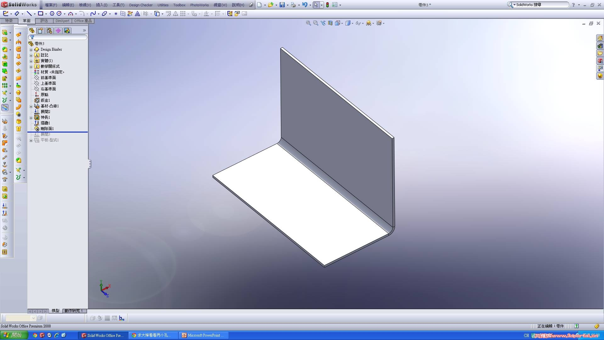

发表于 2014-1-14 17:11:58 | 显示全部楼层 来自: 中国台湾
使用刪除面
- M. Z7 Z) e/ T. E$ r) L" y$ K 圖片1.jpg
& h9 L7 y7 w7 |, U 圖片2.jpg 7 b: d7 H! J, `, |3 ^* {2 ?
刪除面.zip (75.7 KB, 下载次数: 11)
asdolmlm + 2

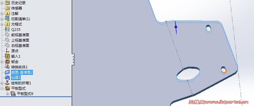

发表于 2014-1-14 18:58:32 | 显示全部楼层 来自: 中国甘肃武威
曲面加厚一下 是一体的
' E: c9 c7 v5 c7 L' P 加厚.rar (677.73 KB, 下载次数: 3)
