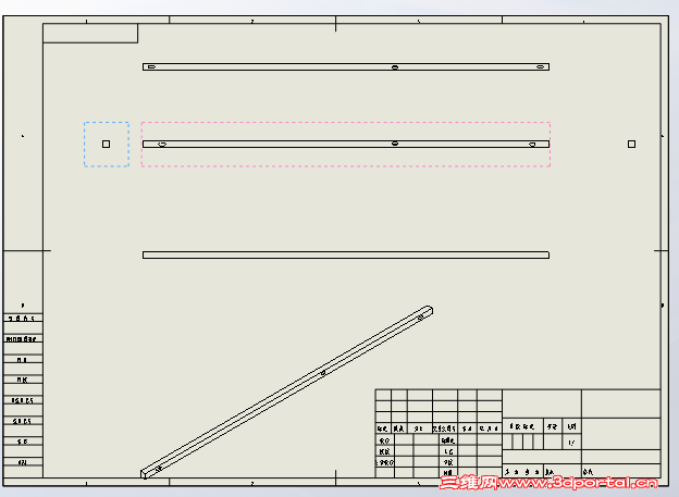

- s5 M$ O$ u, H% X. O, _附件为装配体中的零件,当导入工程图时怎样才能调整好三视图的视角,请各位帮忙解决,要求不能影响到装配体的关系。谢谢。

本帖最后由 yzh621 于 2014-1-14 18:49 编辑 2 H$ Y1 c8 |5 V# n; E8 K! Y
: C: \! m% S9 \2 z4 m0 ]; b不知道 所谓何意?
! i. f7 j7 y( A) v" N7 K8 i这样) J* ]* x1 q' d5 Z! A# A

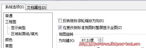

发表于 2014-1-14 20:48:23 | 显示全部楼层 来自: 中国北京
修改一下旋转角度能够解决你的问题     不知道还有没有更好的办法
& f% ~( K0 C7 c4 W4 Q) V谢谢。但利用系统设置估计会改变同一文件下的其它零件的布局。有没有更合适的方法了,

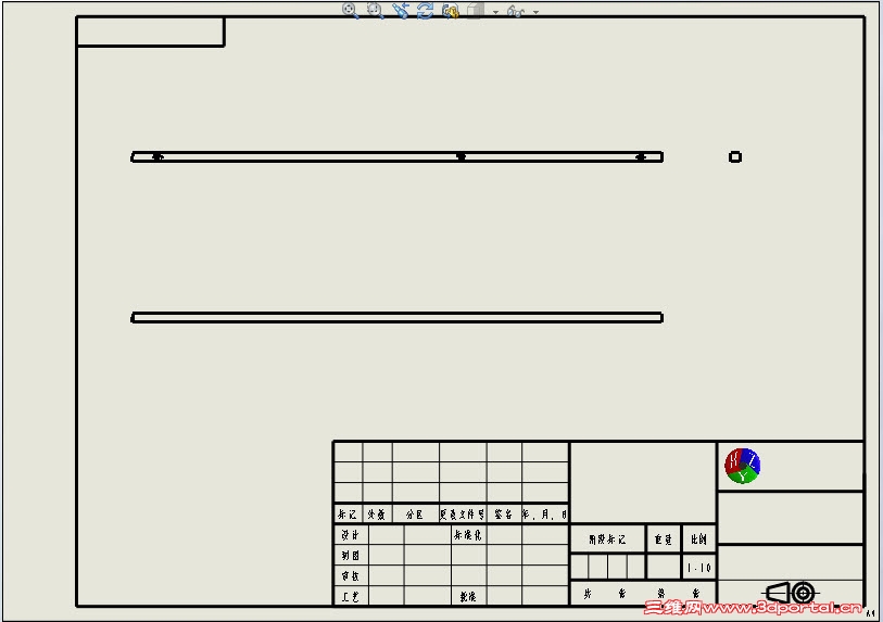

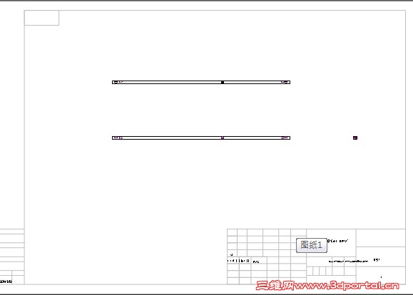

发表于 2014-1-15 09:32:44 | 显示全部楼层 来自: 中国上海
看看我这样做不知道符合不符合要求?
