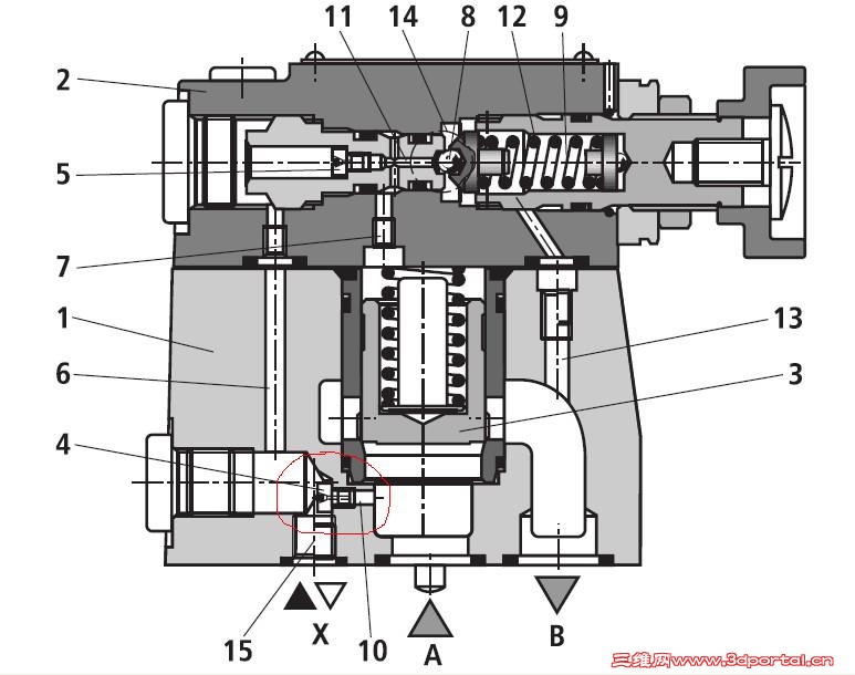

先导式溢流阀,(力士乐DB),如果选择控制油外部供给,那么阻尼孔4在控制油外部供给时起什么作用?需要堵起来吗?* r: u( W+ a! z
如果选择控制油外部供给,那么控制油的压力是不是要大于A口压力呢,如果小于A口压力,那么主阀芯就会开启,这么理解对吗?请指点!
发表于 2014-1-14 23:10:54 | 显示全部楼层 来自: 中国湖北黄冈
X孔接外接控制油路的作用是:1. 卸荷(此时X口通过二位二通阀直接同油箱);2. 为系统提供二级压力(也就是压力低于X孔断开的压力)。所以鉴于以上两种情况阻尼孔不需要堵起来。
3 F! k, y+ B' M7 p% ?- K+ T8 x  w如果选择控制油外部供给,那么控制油的压力小于A口压力,此时主阀芯就会开启。
( n4 X/ v+ a$ N6 ?& w: \% }20多年没用力士乐元件,所提观点不一定对。如有错误,见谅。! l9 P/ B" I2 A1 \! l
仅供参考。

发表于 2014-1-16 16:07:05 | 显示全部楼层 来自: 中国辽宁沈阳
溢流阀的控制油不能从外部供给,必须是阀自身入口压力油进入到先导阀的阀芯,2楼说的1和2条都对。
