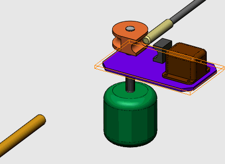

中国机械CAD论坛上下载的GIF,搞不懂如何做的,小弟在这里请教各位前辈高人。
4 L8 e* R2 ]' J4 T% c8 |9 G4 T视频,源文件均可。越详细越好!

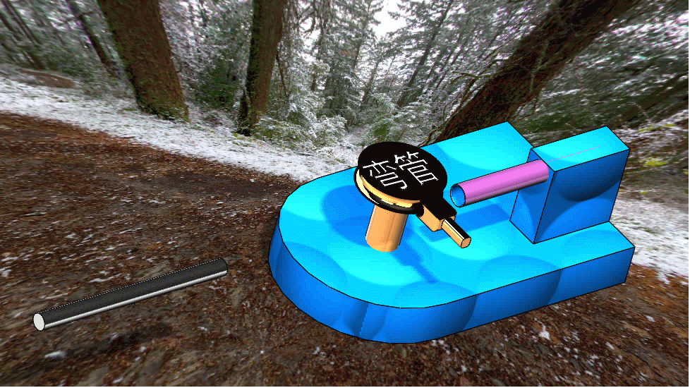

发表于 2014-1-14 23:05:47 | 显示全部楼层 来自: 中国甘肃武威
人家的更详细啊
3 o: l8 R3 ]5 i2 |0 x! T呵呵
+ D; \' s4 B: ^' K$ _( j 未命名.gif & A( E0 V: r- I1 P3 b: h+ c# R% _7 d3 a

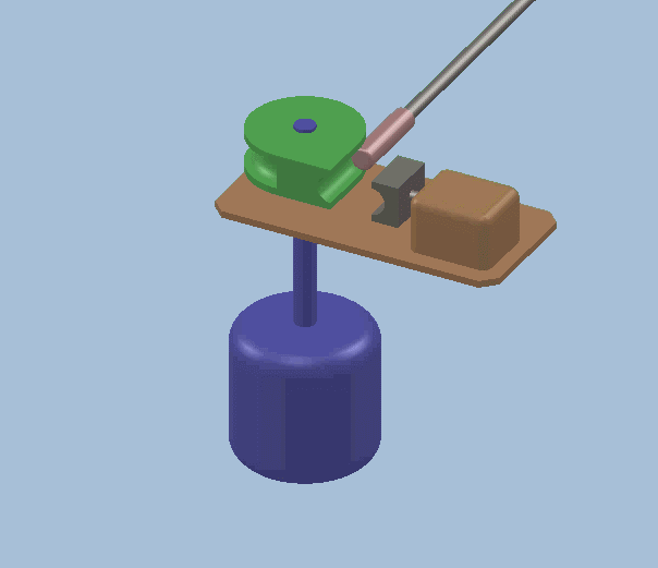

 楼主| 发表于 2014-1-14 23:06:36 | 显示全部楼层 来自: 中国吉林长春
动作图片。' C# i! j3 Z1 v

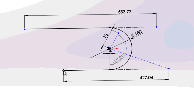

 楼主| 发表于 2014-1-15 18:04:32 | 显示全部楼层 来自: 中国吉林长春

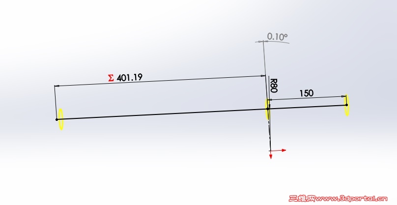

研究发现窍门应该就在这张草图上,有高士能给详细讲解一下吗?9 k$ i; H" Y  d, ^/ Q" k& f
光上图也不懂啊!# i3 d7 ~/ g+ Y" Y2 K( H
$ V. L  s# j4 O; `# p: Q* z% _% Q5 y5 z- ?5 |

 楼主| 发表于 2014-1-15 19:31:45 | 显示全部楼层 来自: 中国吉林长春
这个方程式的含义,求详细解答?
 楼主| 发表于 2014-1-15 19:55:27 | 显示全部楼层 来自: 中国吉林长春
我算的结果等于401.06

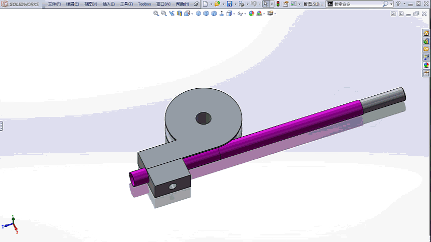

发表于 2014-1-16 18:47:16 | 显示全部楼层 来自: 中国台湾
2 d! D# Z* n' N2 @& c8 E
4 J, G6 O6 ~' D4 t! Y: X這動畫的原作者是台灣幾何論壇的版主~9 L2 j# k2 x8 w/ ~" d  z9 |
樓主在這兒可以搜一下梁兄(ryouss)的帖子。他有分享過詳細教程和宏的作圖方式。7 e  [- ~/ a: ]2 k
順便給四樓的朋友說一下,彎管用一個零件即可,不用分拆到三個零件~再試試吧5 Y% Q/ }$ l$ F4 z  }

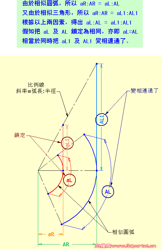

 楼主| 发表于 2014-2-22 13:19:09 | 显示全部楼层 来自: 中国吉林长春
求教方法,图中圆弧长度与直线长度是如何关联约束的?3 x% r# [  j& e% n
发表于 2014-2-22 14:02:27 | 显示全部楼层 来自: 中国广东佛山
参考以下关系!!!!!!!!!!!* X- t' S: _: O. A6 B
 楼主| 发表于 2014-2-22 14:09:17 | 显示全部楼层 来自: 中国吉林长春
万分感谢,里面的学问真多呀,好好研究一下。
