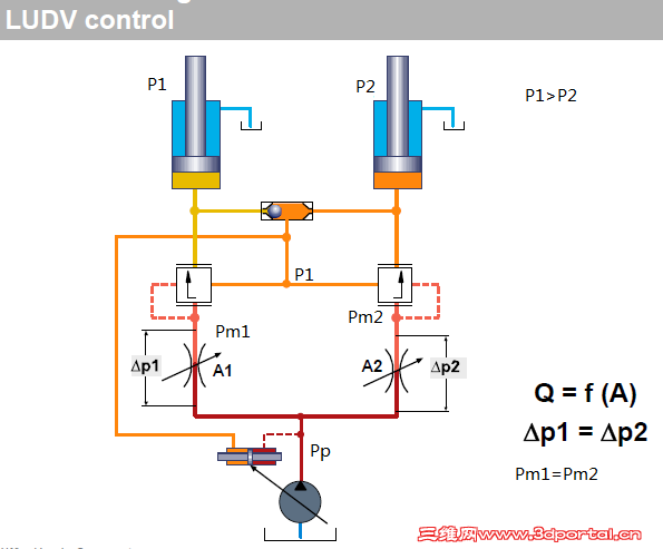

[求助] 关于LUDV原理图的一些疑问
发表于 2014-1-14 23:17:28 | 显示全部楼层 |阅读模式 来自: 中国辽宁沈阳
QQ截图20140114230230.png : J9 Z( P4 m$ C
问下,对于LUDV系统,过主阀后的压力Pm1=Pm2,压力补偿阀后的压力分别为P1和P2,而两个负载支路上的补偿阀弹簧腔和非弹簧腔的压力都是一致的(是否能认为两侧补偿阀阀芯的开口状态是一样??),试问下,压力Pm1,Pm2经过补偿阀后的压力问什么是不一样的??
! f& e  I/ F- ]# Q) B  M3 \! N即,油泵出来的压力油经过压差相同的主阀后再经过阀芯两侧压力状态相同的补偿阀后的压力为什么会是不一样的呢?
发表于 2014-1-17 16:00:44 | 显示全部楼层 来自: 中国上海
经过补偿阀后的压力即为P1,P2它们的大小应由各自的负载决定。7 n; H) r- Y: v# U
