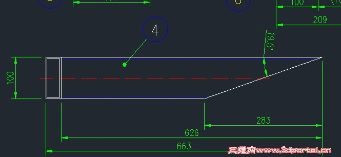

如图,是矩形管,要转成三维图,那个626表示的是什么啊?

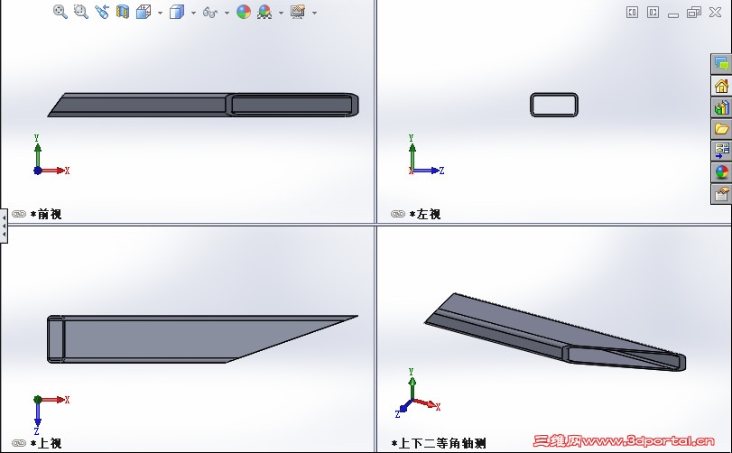

不知道是不是这样的

626那条线不知道表示的是什么意思啊
发表于 2014-1-15 09:26:28 | 显示全部楼层 来自: 中国广东深圳
长度吧楼主  100x37x626的扁通吧

是矩形管切了一点后的形状,矩形管长度是663.那个626是什么意思,搞不懂

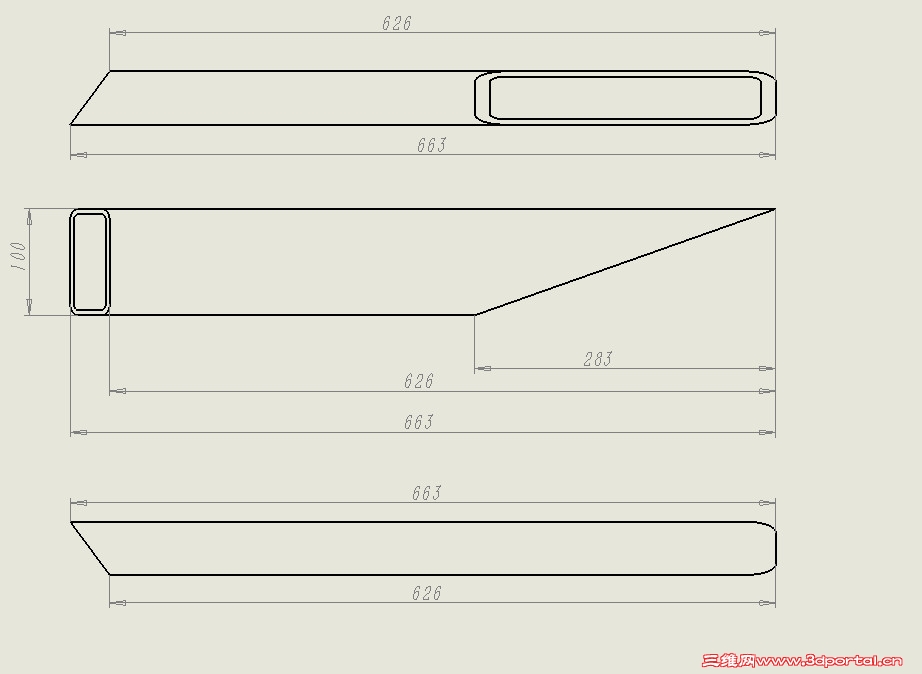

! }6 {) Z' M5 M1 g0 L1 y6 a( \) [晕,不都是长度,你自己看投影,8 t0 k& h1 U# h# C/ i
你把这个图的所有视图都贴出来看看.8 J5 K% Z$ F9 Y. E  I" U7 n

: i1 s% u- d4 c* Z! C626是左端斜切后出来的尺寸) Y4 o* S, k2 L" T4 z! I
 楼主| 发表于 2014-1-15 10:19:04 | 显示全部楼层 来自: 中国江苏无锡
chris-wu 发表于 2014-1-15 09:57 static/image/common/back.gif
+ ~4 s# Q# Y4 P4 S, ?; n+ `# k晕,不都是长度,你自己看投影,( B3 ]4 v/ O; W3 `& @
你把这个图的所有视图都贴出来看看.
( x6 x. h) z- q+ f$ i  ~! r贴出来了,没有626

七楼正解,就是切了两刀而已,626也是一个切边倒另一顶点的距离

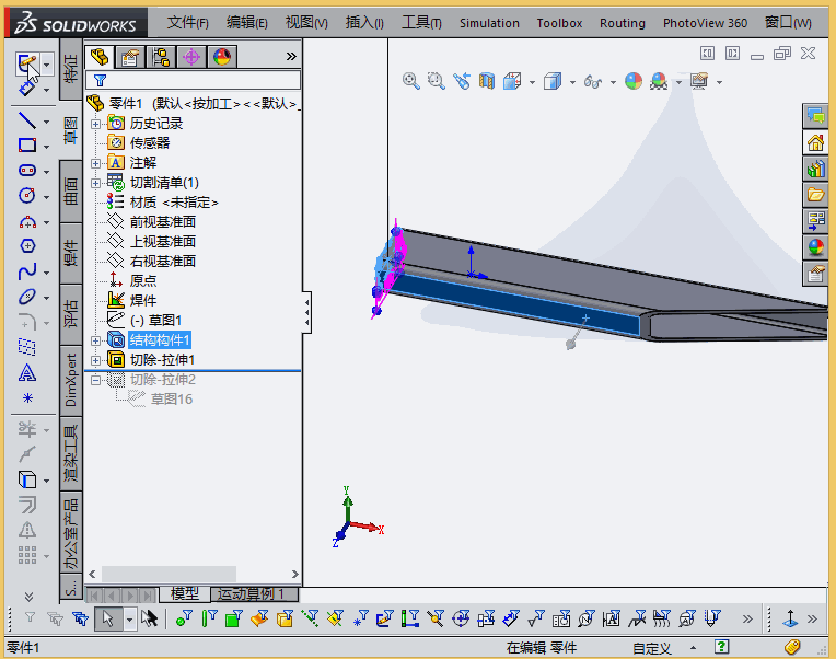

第二刀怎么切?
发表于 2014-1-15 10:33:17 | 显示全部楼层 来自: 中国四川攀枝花
* S. D& d) h, q" Q7 ~3 G
小丁要加油 发表于 2014-1-15 10:26 static/image/common/back.gif
5 A2 V, t# ?, A. P0 W2 @. _第二刀怎么切?
2 k/ m6 }! v% L+ V% b. W再加一个拉伸切除特征就可以了
6 F  O) k8 _; D: C楼主的机械识图,和SW绘图都需要加强学习了  g; a) e. G0 p

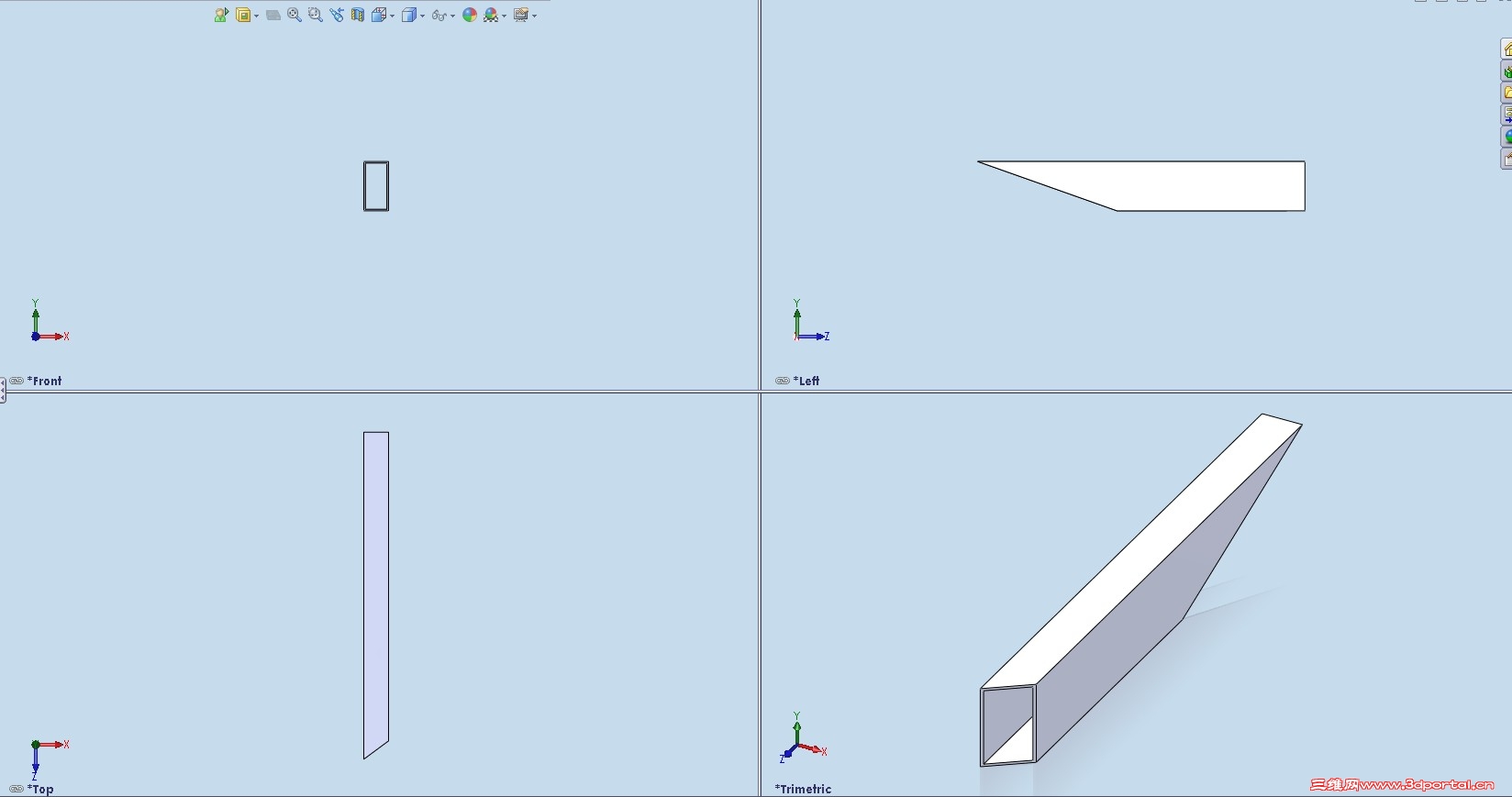

发表于 2014-1-15 10:41:08 | 显示全部楼层 来自: 中国上海
给你文件,打开自己看看.提示你一下 有个尺寸是多余的 角度 或者283

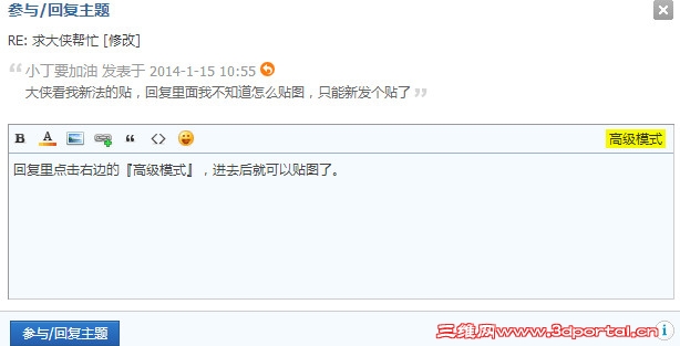

大侠看我新法的贴,回复里面我不知道怎么贴图,只能新发个贴了

呵呵 你那个663是跟另外一根扁通的焊接总长  626是那根切了个斜角的扁通管长度
发表于 2014-1-15 11:22:59 | 显示全部楼层 来自: 中国广东深圳
你只给了一个视图   2种解释  我那种也是算一种  另一种就是切了2个切口  呵呵  11楼解释很清晰啊
发表于 2014-1-15 11:31:19 | 显示全部楼层 来自: 中国四川攀枝花
小丁要加油 发表于 2014-1-15 10:55 static/image/common/back.gif
$ n. E" |$ g- ]  w% \大侠看我新法的贴,回复里面我不知道怎么贴图,只能新发个贴了
