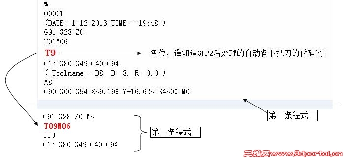

各位,谁知道GPP2后处理的自动备下把刀的代码啊2 K$ i5 d. D- {" E3 j* D; f

那不默认当前刀具了吗, z* u& M8 E4 v. l. y
我要当前程式后一把到号!

Str =“ T “ + STR_FORMAT(NEXT_TOOL(TOOL_NUM);  OUTPUT Str;
2 Q5 E/ O4 M+ }  O' O) A$ M. FStr 是自己定义的一个字符变量

" ]" ^/ R  H. N' u. B貌似不对呀

$ T- a% A( x: k; a少写了半边括号,不好意思。
5 ]9 y1 B& o$ A" t9 |( b6 }+ C* yStr =STR_FORMAT(“ T “+NEXT_TOOL(TOOL_NUM)); OUTPUT Str;

还不行啊----Str =“ T “ + STR_FORMAT(NEXT_TOOL)(TOOL_NUM);  OUTPUT Str;是这样子的吗
