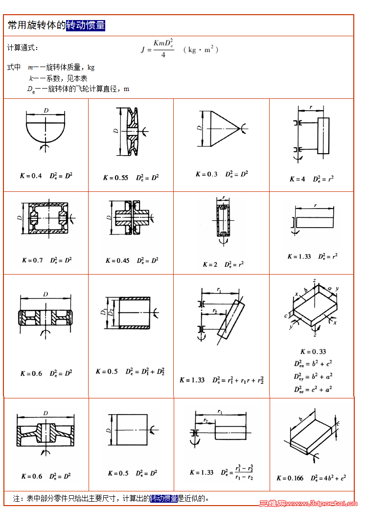

发表于 2014-1-24 16:12:41 | 显示全部楼层 来自: 中国山西太原
1  小车启动时的惯性力矩T1为:T1=J ε
2 P8 d  H, m6 Y    式中J为车轮的转动惯量, ε为角加速度,可由启动时间(达到转速n所需用的时间)、正常速度求得。
2 X1 g4 u$ i6 ]; ~- f3 s4 K3 X+ s' i2  求出支承的摩擦力矩T2, T2=FR  (F为摩擦力,R为磨擦力作用半径。)1 i& B/ ]' U! K: Q6 c' Q( l5 y
3  最大转动扭矩  T=T1+T2
4 F& r- i; Z5 G9 n+ {7 H3 D+ M, k

发表于 2014-2-8 16:44:10 | 显示全部楼层 来自: 中国山西太原
tianya413 发表于 2014-2-8 11:04 static/image/common/back.gif
) m1 n" d/ q" @# A谢谢喽 车轮的转动惯量?  车轮的重量相对于车来说很小的 这个又如何算啊
8 e1 i$ b2 B( ?0 ]6 v4 U3 N车轮的转动惯量,如果车轮是圆盘形的,其转动惯量J=mr^2/2(m为车轮质量,r为车轮半径 )。其它形状查看手册。车的重量很大,这是对轮的正压力,在求摩擦力时用,这只产生摩擦力矩,二者应分别计算。
发表于 2014-2-8 16:48:14 | 显示全部楼层 来自: 中国辽宁盘锦
常用旋转体的转动惯量
" e) @" {% Q9 k/ N) F
