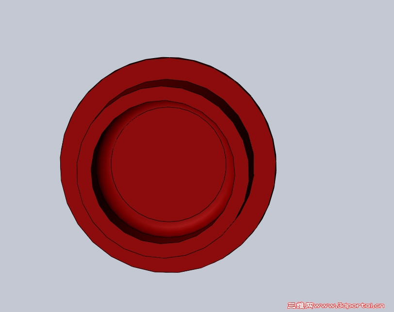

发表于 2014-1-15 13:11:25 | 显示全部楼层 来自: 中国陕西西安
不知你需要什么样的效果/ c; _, U- H! |& I6 W7 o7 J* B1 [

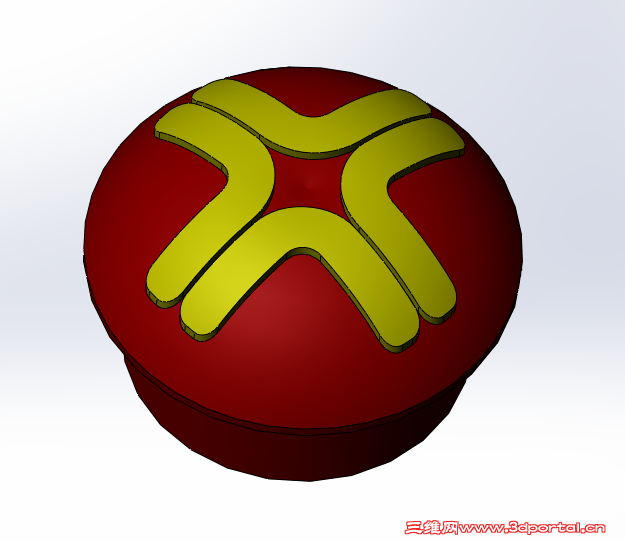

发表于 2014-1-15 13:28:15 | 显示全部楼层 来自: 中国江苏无锡
你想要这样的效果吗?9 \, {) n  U5 p. ^& B# \
123.PNG # }& V9 \6 b+ z. ?/ ?/ p9 C$ V
 楼主| 发表于 2014-1-16 08:31:52 | 显示全部楼层 来自: 中国广东广州
lvdeping 发表于 2014-1-15 13:28 static/image/common/back.gif3 J7 x2 v. V/ P5 V
你想要这样的效果吗?
# |* q5 l  _8 @& ], [6 [
对了。可以介绍下绘制过程吗。最好上传个源文件。谢谢了!
 楼主| 发表于 2014-1-16 08:44:27 | 显示全部楼层 来自: 中国广东广州
0 d( N" d$ w2 d* J+ @& H7 H& J& I
lhl2008 发表于 2014-1-15 13:11 static/image/common/back.gif
3 u+ D) O: r$ z  o不知你需要什么样的效果
) D6 d7 `. ^* V' S上面是这样子的。下面最好是平滑过渡。

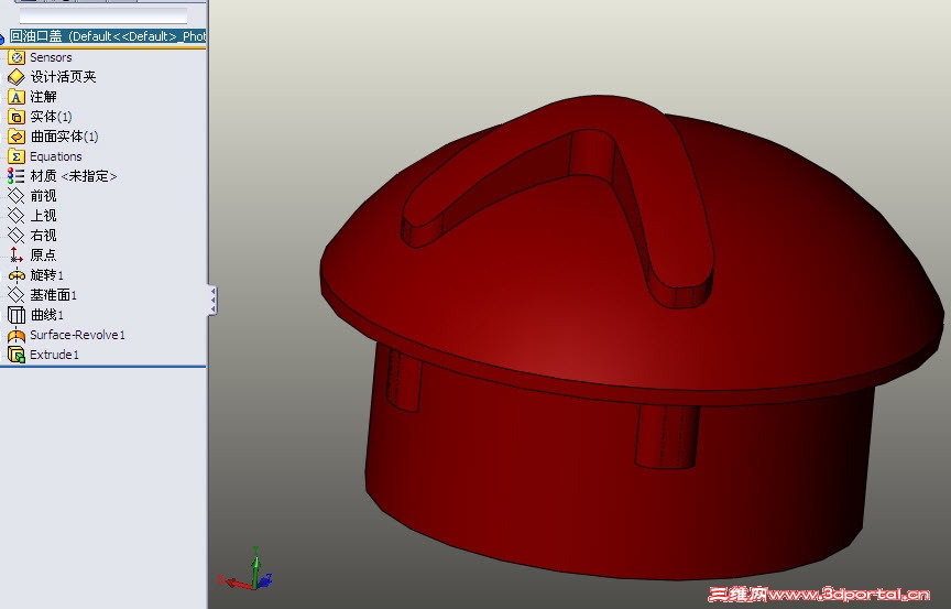

发表于 2014-1-16 11:16:31 | 显示全部楼层 来自: 中国江苏无锡
TYB123456TYB 发表于 2014-1-16 08:31 static/image/common/back.gif; s1 ~7 v6 V' C' ?  q
7 ]7 h& x) |+ v' @
源文件:: g: _8 ]' M) z# n
回油口盖.zip (322.99 KB, 下载次数: 24)
发表于 2014-1-16 13:07:22 | 显示全部楼层 来自: 中国山东莱芜
等距曲面,替换面
 楼主| 发表于 2014-1-16 18:30:12 | 显示全部楼层 来自: 中国广东广州
谢谢楼上两位高手,明白了。
