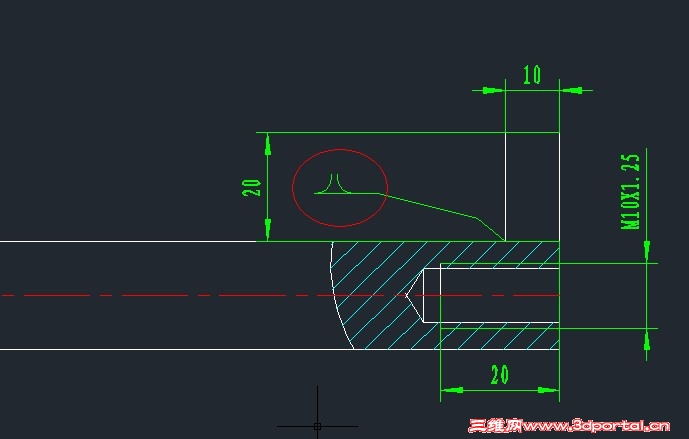

如图,图中红色圈中的是什么符号啊?代表的是什么意思?以前没见过,请认识这个符号的前辈不吝赐教!非常感谢!

卷边焊接符号。。。

 楼主| 发表于 2014-1-16 11:37:04 | 显示全部楼层 来自: 中国广东深圳
SWJY1956 发表于 2014-1-15 17:52 static/image/common/back.gif- V' s, \) l# E6 C
卷边焊接符号。。。
8 ?" L. y; o5 E' ~* v
噢!好的!谢谢你!
发表于 2014-1-18 08:18:44 | 显示全部楼层 来自: 中国山东烟台
10mm的铁板这个样子卷边焊接???符号本身么有错,但是我觉得可能是标注错了,应该是单边角焊缝吧....

 楼主| 发表于 2014-1-18 09:46:35 | 显示全部楼层 来自: 中国广东深圳
sunice 发表于 2014-1-18 08:18 static/image/common/back.gif3 i/ L6 y: N. n- k- c  A+ p+ a& v
, O. Q& t8 Q. o3 g前辈说的很有道理!应该是角焊缝!问下单边角焊缝和角焊缝有啥区别,我没查到资料。
发表于 2014-1-18 16:01:51 | 显示全部楼层 来自: 中国山东烟台
没有区别.......
发表于 2014-1-18 16:02:36 | 显示全部楼层 来自: 中国山东烟台
我的意思是只在一边有角焊缝
 楼主| 发表于 2014-1-18 17:10:53 | 显示全部楼层 来自: 中国广东深圳
sunice 发表于 2014-1-18 16:02 static/image/common/back.gif! i1 |" R, G% h( l
我的意思是只在一边有角焊缝
* B1 U* a' @# j噢,这样,图中也没说是哪边有角焊缝,是不是哪边都可以呢?
发表于 2014-1-18 17:21:44 | 显示全部楼层 来自: 中国陕西西安
小刘-到 发表于 2014-1-18 17:10 static/image/common/back.gif
  P, t% ~3 Y# ?( X0 I噢,这样,图中也没说是哪边有角焊缝,是不是哪边都可以呢?
, _/ c  }' {, M5 N
如图所示的话,只能在左边了,右边是平齐的,无法加角焊啊。
发表于 2014-1-18 17:24:08 | 显示全部楼层 来自: 中国陕西西安
10mm板的左下角一般会倒坡口后再加角焊接,这样会更牢固些。

 楼主| 发表于 2014-1-20 10:57:43 | 显示全部楼层 来自: 中国广东深圳
我爱用acad 发表于 2014-1-18 17:21 static/image/common/back.gif
- L8 @2 H# i4 q2 b如图所示的话,只能在左边了,右边是平齐的,无法加角焊啊。
* e2 O6 J- W( F) G9 l嗯,也是,谢谢前辈的指点!
 楼主| 发表于 2014-1-20 10:58:47 | 显示全部楼层 来自: 中国广东深圳
我爱用acad 发表于 2014-1-18 17:24 static/image/common/back.gif* z8 N/ P2 u0 I, l0 E. \
' ~$ ]4 N) g+ A# @% B# Z哎。图纸已经给加工方了, 不知道他们会不会注意到!要不要提醒下,万一他们弄成卷边焊接,那就完蛋了!
发表于 2014-1-20 11:08:17 | 显示全部楼层 来自: 中国陕西西安
小刘-到 发表于 2014-1-20 10:58 static/image/common/back.gif+ v5 h+ O% ]( _
. }* m$ a  H  j应该修改图纸,要不然会出错。别人会笑话你的哟

 楼主| 发表于 2014-1-20 14:27:55 | 显示全部楼层 来自: 中国广东深圳
我爱用acad 发表于 2014-1-20 11:08 static/image/common/back.gif- L  v: t# f- @1 d! p& O
/ }+ l4 q2 z, E, @" H' g是呀,我找了手头的手册,没有焊接方面的符号,前辈能不能把你那边的焊接符号传我一份啊!角焊缝的我不知道怎么表示,这个图纸是老板拿回来的
发表于 2014-1-20 14:38:31 | 显示全部楼层 来自: 中国山东烟台
10mm铁板如果真的是卷边焊接的会是什么样子?而且从图纸结构上来看,根本就不是卷边焊接。加工方看到这个符号会来找你如果他也认为这是卷边焊接的话
 楼主| 发表于 2014-1-20 14:40:18 | 显示全部楼层 来自: 中国广东深圳
sunice 发表于 2014-1-20 14:38 static/image/common/back.gif9 c3 K- _0 z9 A9 G
10mm铁板如果真的是卷边焊接的会是什么样子?而且从图纸结构上来看,根本就不是卷边焊接。加工方看到这个符 ...
" T1 X$ {4 l+ F0 f8 \那样最好了,还好年前不加工,年后师父来了,看师父怎么弄。
