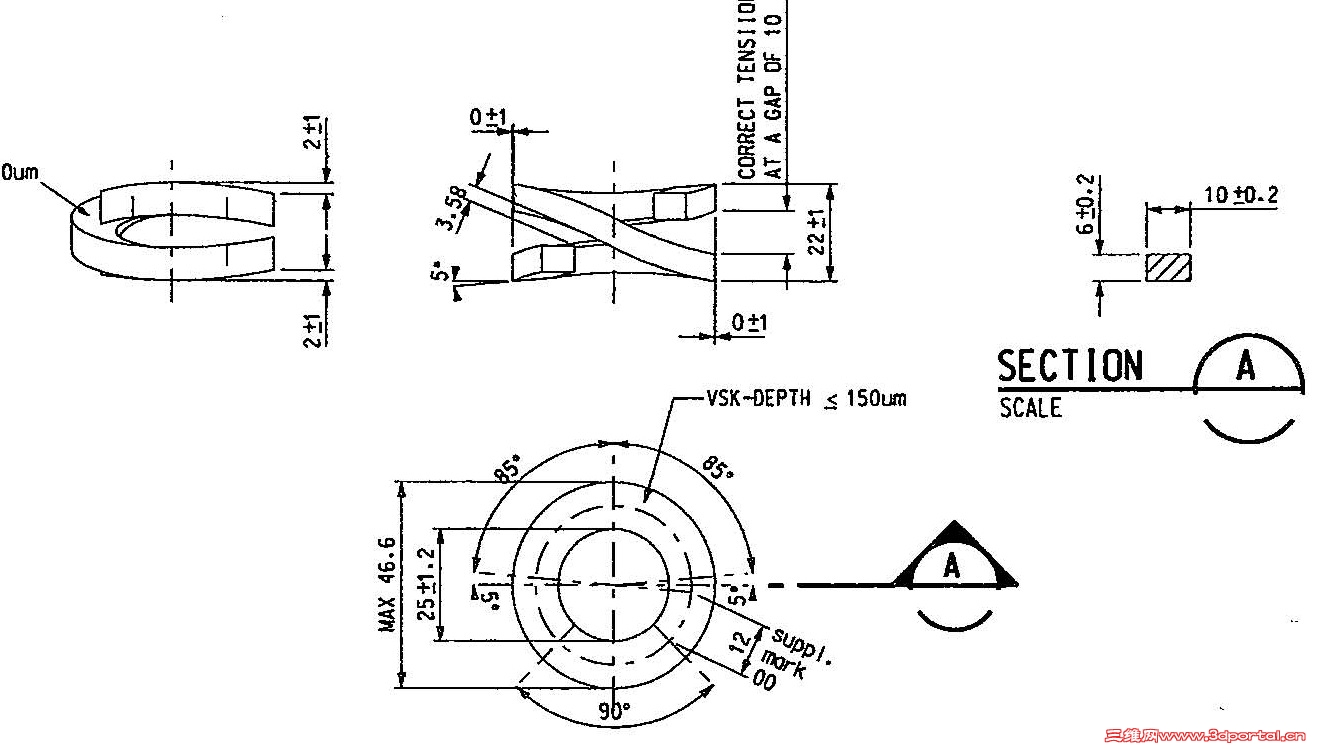

[求助] 做了3天也没有做出来,难死了,求教高人!
发表于 2014-1-15 21:25:59 | 显示全部楼层 |阅读模式 来自: 中国广东深圳
本帖最后由 szzhaoj 于 2014-1-16 09:59 编辑 + l/ ]; U1 E- O: e% C; B6 @& S
% r' _: @0 \! P, U( T) f2 q
http://www.3dportal.cn/discuz/forum.php?mod=image&aid=2203746&size=300x300&key=21a2dadd0751f6aa&nocache=yes&type=fixnone. T3 Z$ |1 E6 j  z& K$ I2 s, }/ Y2 d. [

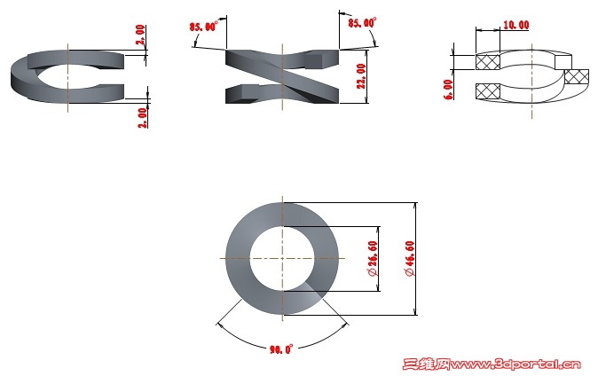

这么一个小弹簧,我做了3天也做不出来,丢死人了,帮帮我,谢谢!

发表于 2014-1-16 12:14:15 | 显示全部楼层 来自: 中国湖北黄冈
几个问题:
5 q3 s& |0 J1 Z% i* t 1. 主视图左下方的5度与放大的剖面图(是矩形)不符,
$ B7 |* D# R3 e" f  x3 p  p 2. 主视图左上方的3.58是什么?上端箭头下的三角形区域是那个面?此处截面与右边的不等高(窄一些)。有没有左视图?

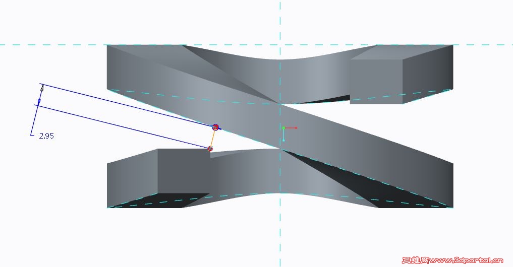

发表于 2014-1-16 19:46:11 | 显示全部楼层 来自: 中国浙江宁波
CREO2.0做了一个,用到了大部份尺寸,25那个尺寸好像不对。/ D, V7 h# H9 O  U( h- Q
发表于 2014-1-16 19:49:26 | 显示全部楼层 来自: 中国浙江宁波
主要是这图看不太懂,所以花了我两小时左右。
发表于 2014-1-16 19:54:18 | 显示全部楼层 来自: 中国安徽芜湖
tangcarlos3d 发表于 2014-1-16 12:14 static/image/common/back.gif- i( T+ J" {: O( M  t
几个问题:. I$ H- n7 o# [( b' z- z/ {
1. 主视图左下方的5度与放大的剖面图(是矩形)不符,! h, j3 j( P4 E5 v* A
2. 主视图左上方的3.58是什么?上端箭 ...
& m+ _# Y3 X& ~$ j. _3.58应该是间隙。
发表于 2014-1-16 20:40:33 | 显示全部楼层 来自: 中国浙江宁波
3.58像这个尺寸,惭愧技术有限我只做到2.95。同时也希望高手做一个对的来,我也学习学习。0 d  f& S0 E: S0 ^/ v/ L( {2 _

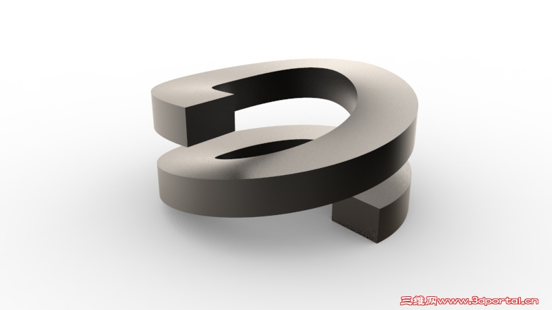

 楼主| 发表于 2014-1-16 21:20:11 | 显示全部楼层 来自: 中国广东深圳
我也终于做出来了,笨死!4 J1 ^; s1 N* o0 r
' R. e. b, R7 W9 U7 b: h) h pactice.prt.rar (287.2 KB, 下载次数: 26)
发表于 2014-1-16 22:15:33 | 显示全部楼层 来自: 中国湖北黄冈
6 T4 _$ ^' F4 [. ]% H- w
Wesley 发表于 2014-1-16 19:46 static/image/common/back.gif
5 F% e) F7 y- K9 p! F" u; HCREO2.0做了一个,用到了大部份尺寸,25那个尺寸好像不对。
+ ~$ w, Y/ _  z/ z2 C' e
- G' s4 n( |6 @/ f5 P# c
要注意:虽然画出来了,但主视图与一楼的图不是一样的!1. 中心线左边上方只有一条线,内有看到面。2. 同理中心线右下方一楼也只有一条线,不是一个面。3. 主视图中心线处的截面高度比两边上、下的高度要高(用画螺旋弹簧则三处高度相等)。也就是说不能用画普通螺旋线画出来,要用正弦、余弦函数曲线组合画出来。
发表于 2014-1-16 22:28:36 | 显示全部楼层 来自: 中国湖北黄冈
szzhaoj 发表于 2014-1-16 21:20 static/image/common/back.gif) l& p! J1 C5 ~3 k
我也终于做出来了,笨死!
5 Y# H$ |) t, U4 v
你画的是右旋方向,1楼是左旋方向。另外你的图中模型树里的”曲线标识40“应该是正弦、余弦函数曲线组合,而不应该是普通螺旋线。+ t! q: A2 A- ?8 @. H) ~9 Q
其他的差别可参见我上一楼的帖子。
发表于 2014-1-16 22:40:11 | 显示全部楼层 来自: 中国广东深圳
学习了,
发表于 2014-1-17 07:40:13 | 显示全部楼层 来自: 中国浙江宁波
tangcarlos3d 发表于 2014-1-16 22:15 static/image/common/back.gif
( V( i" {/ y0 F5 p0 d1 q要注意:虽然画出来了,但主视图与一楼的图不是一样的!1. 中心线左边上方只有一条线,内有看到面。2.  ...
+ R" y$ I" @5 ?+ B' S; w+ n
你说的有道理,我也很虚心的学习。希望做一个正确的3D来,也好让大家学习。另外问下,你在我那模型树里有看到螺旋造型吗?
发表于 2014-1-17 08:48:40 | 显示全部楼层 来自: 中国湖北黄冈
Wesley 发表于 2014-1-17 07:40 static/image/common/back.gif
- Q6 ?! k9 [* u2 W7 g' R( C你说的有道理,我也很虚心的学习。希望做一个正确的3D来,也好让大家学习。另外问下,你在我那模型树里有 ...
) E7 m& e9 M) k" `5 A+ C3 B5 m( y
没看你的模型,因为你没有上传。2 s% T( ~3 {" [6 H  K+ o0 \( D2 X
而是在10的附件里看到有螺旋曲线。但从你的图片上可以推测出你在前半部分的斜边上应该有也螺旋曲线(半个圆圈。因为我也试着用螺旋线画过这半边,但与你1楼的图不同,所以我推测要用正弦、余弦曲线组合)。
2 K% A) v& S' B, \/ d/ e( i! ^. ~* c8 N2 }9 _
如果画出最后的模型,不要忘记上传大家一起学习。

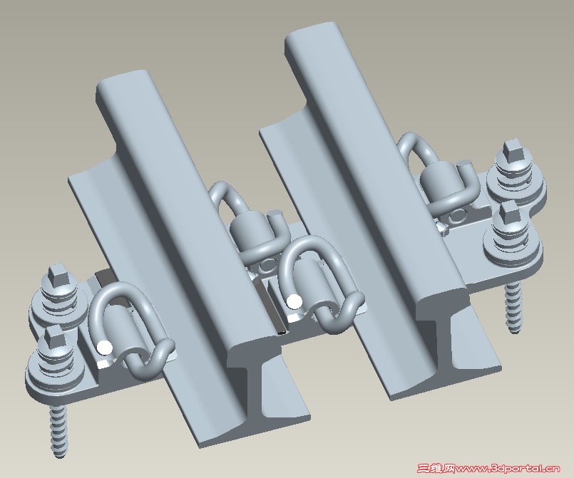

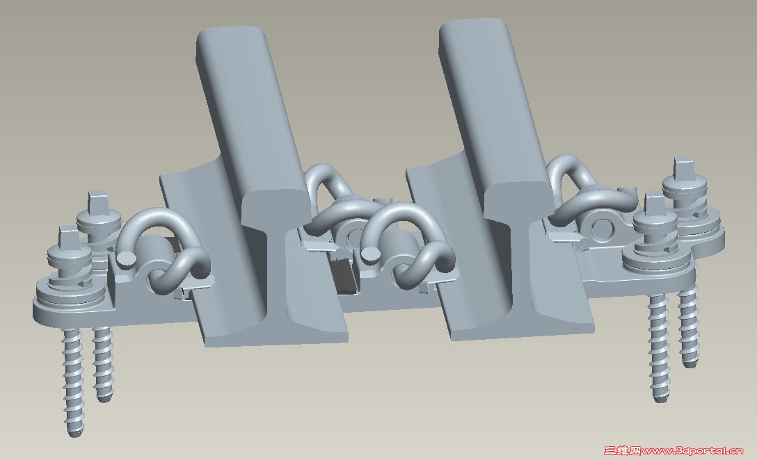

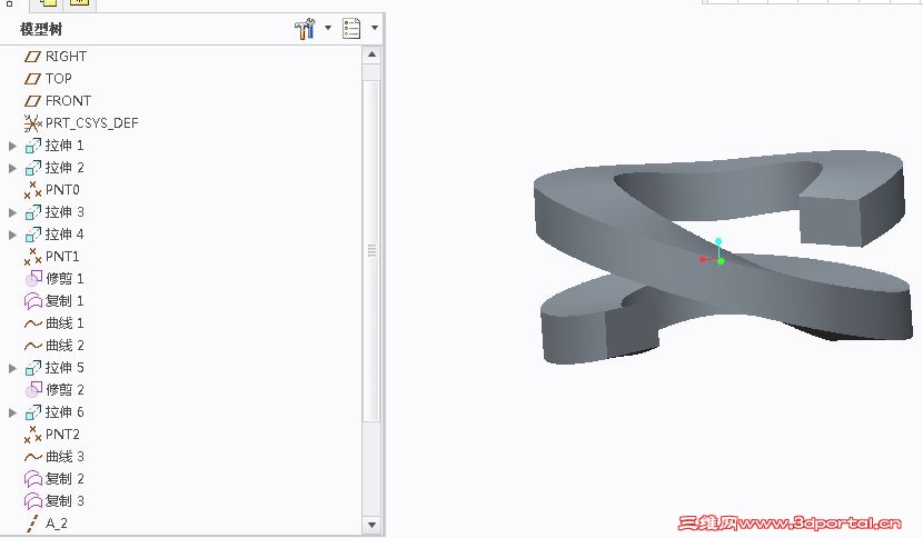

 楼主| 发表于 2014-1-17 15:57:22 | 显示全部楼层 来自: 中国广东深圳
这个弹簧用在这里,终于做出来了放上去了。谢谢高手# K/ c7 D" _% {- w7 J

发表于 2014-1-20 08:21:16 | 显示全部楼层 来自: 中国山东烟台
可以用旋转混合作

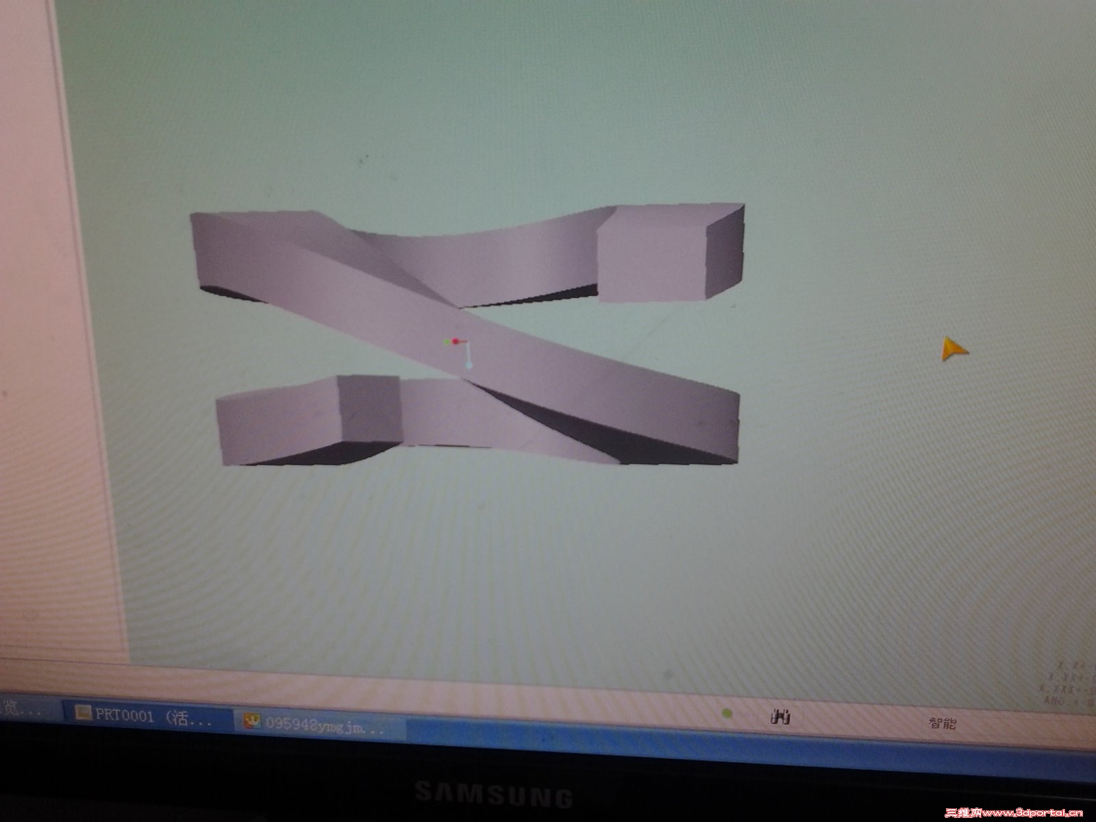

发表于 2014-1-20 17:59:45 | 显示全部楼层 来自: 中国山东烟台
图片已经传上去了
: C; k( G2 |$ t& j
发表于 2014-1-20 18:02:53 | 显示全部楼层 来自: 中国山东烟台
这个附件的图是用旋转混合做的。/ I, C* G9 c) X
prt0001.prt.rar
