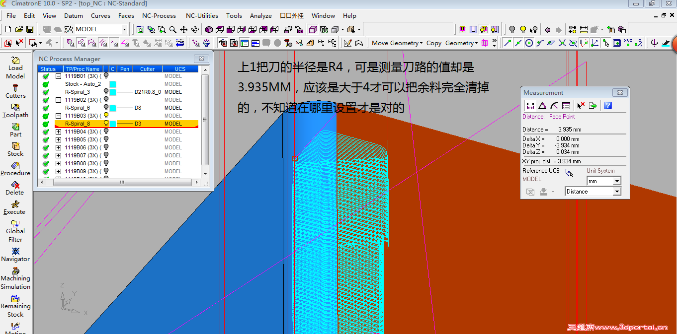

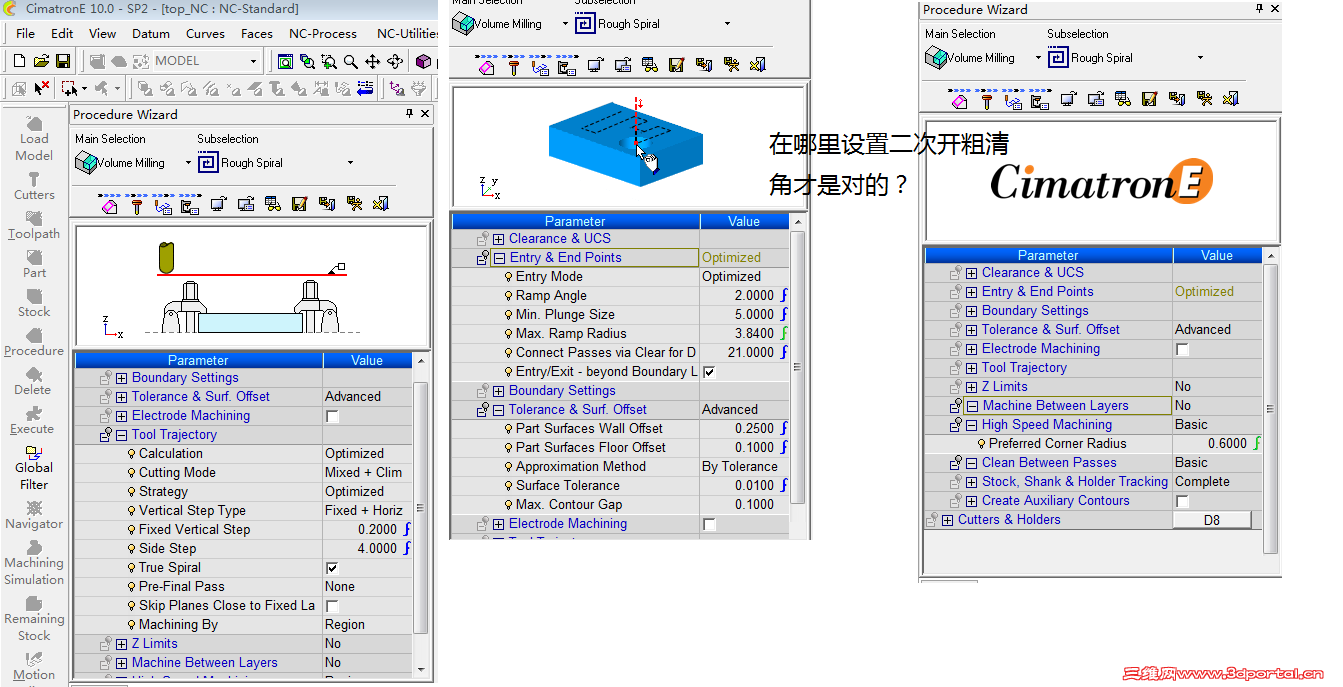

难道清角是用其它的功能来清角吗?比如REMACHINE,还有就是ROUGH SPIRAL 和REROUGH都是二次开粗

应该跟你留的余量有关系吧!

根据毛坯计算老是会有这种情况,特别在前把刀设置角落圆角的时候

' x* R( }7 l$ x2 r2 H1 k- N复制一个TP。在复制TP里,把第一把开粗的刀具设置大点(比如原TP第一把开粗是35R5,那你在复制的TP里第一把刀设置36R5),然后比如用16R0.8  再2粗!   计算出的程序复制拿到原TP里!这样就会重叠,  没有接痕了!

一点点,软件是考虑到不影响接下来的加工了。
$ R  S  c# v) Q; r- e( I# i换高精度毛坯计算试试。
发表于 2014-4-5 09:57:08 | 显示全部楼层 来自: 中国广东广州
是否与留的余量有关系?
