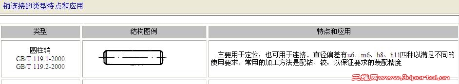

请问各位大侠,销孔公差一般怎么设计?铝材与钢类销孔设计一般取多几个丝左右?跪谢!

1、销的选择及强度计算在《机械设计手册》化工第五版5-215页;
# E: q7 M! G1 a9 U& d* k5 c2、销是标准件,各种销各种直径的公差数值在《机械设计手册》化工第五版5-217~5-225页可以查到。  z5 u! u, a4 n* e/ s
3、由于销所受力的大小不同,随之销直径及相应零件的长度也不同。你可以按手册计算。

销孔/销的配合与安装要求有关:一次性安装后不需要拆卸时用过盈配合或过渡配合(可以配作);安装后需要拆卸时一端用过盈配合,一端用间隙配合(孔F7、F8等),具体随使用定位精度要求不同而取不同的精度。

销与孔的配合为基孔制,孔一般选用H6或H7。圆柱销是标准件,根据不同用处规定有4种配合公差:u6、m6、h7、h11。
plc + 2 应助
