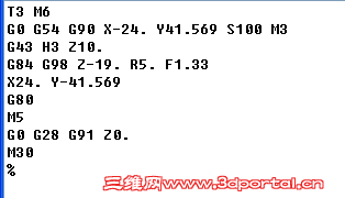

发表于 2014-1-16 10:53:52 | 显示全部楼层 |阅读模式 来自: 中国江苏苏州
攻牙攻出来 没牙齿

发表于 2014-1-16 18:51:46 | 显示全部楼层 来自: 中国江苏苏州
进给F貌似=S*牙距吧
发表于 2014-1-16 19:41:20 | 显示全部楼层 来自: 中国上海
G0G54G90X0Y0
. v7 `0 m, h' Y! wG43H3Z50.
7 b2 s) T% M  g  sG98G84R1.Z-10.F1.336 S100,R1<S100为转速 ,R1(逗号r1为刚性攻牙)逗号必须要,必须跟s100在本程序段>) N- i% E; m" F9 w0 K* N( E+ p- e
G80M5
, y& @9 q! U% {0 y. d" n& sM9
" K% E7 n0 _! LG91G28Z0
! g/ e6 j7 G8 `# s# X1 Y# t, OM30

发表于 2014-1-17 16:18:47 | 显示全部楼层 来自: 中国江苏苏州
楼主你好' w& ~/ C& m+ p, Y- i5 O
三菱系统功牙一般只要设螺纹就好了
3 o, R% t6 V' K/ }2 T7 {0 |8 e6 i. q如果螺纹很大,需要用到牙刀,用软件编程铣牙或者用宏程序手编。: G1 g1 m; e( @( ~2 O7 a* x/ i
给一个非常全的螺纹表给你吧。
