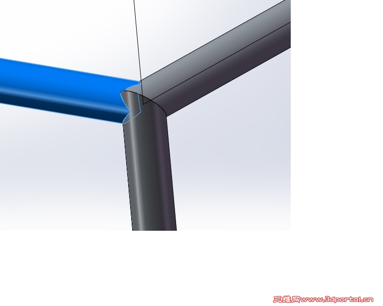

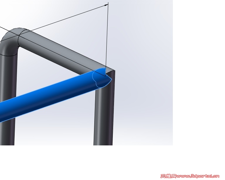

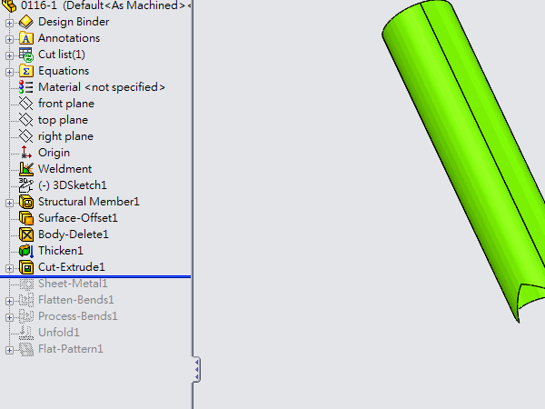

外径76,壁厚4,三钢管相交,蓝色的管子如何展开?* U  m$ _0 D6 U5 x4 n" N" }
蓝色管子与另外两个管子相交,由于弧面是不规则的,故不知如何展开,求高手指点。$ U" H$ f, x2 C( G# r; L& |! e& j

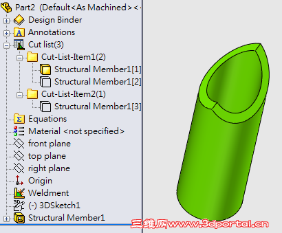

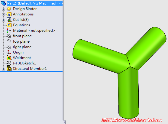

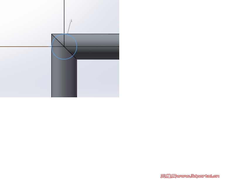

既用焊件繪製,三管相接做成如下不好嗎?這樣就三根都是一樣的,然後再展開。
+ h( O. y, H2 j( V# n& T具體做法請看特徵樹~5 Z7 |  f$ Y. }- o2 ]
/ t! e5 P( S  A( n3 k' D, f 2014-1-16 下午 01-47-37.png
  x! o9 M3 ]# y/ b6 c
. ]+ @( `" {' v0 ?/ H 2014-1-16 下午 01-49-49.png
1 M( D( {; @& \9 W0 {+ l, w8 D- }( {+ B5 p

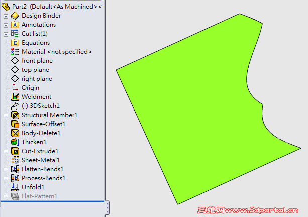

 楼主| 发表于 2014-1-16 14:36:55 | 显示全部楼层 来自: 中国浙江杭州
源文件发上来学习一下可以吗?
发表于 2014-1-16 14:53:24 | 显示全部楼层 来自: 中国台湾
樹都貼出了,有問題討論一下吧…
 楼主| 发表于 2014-1-16 14:59:14 | 显示全部楼层 来自: 中国浙江杭州
中间的几个步骤不会操作呀! 从suface-offset到chicken,具体不知道你是调整的那些特征
发表于 2014-1-16 15:33:01 | 显示全部楼层 来自: 中国台湾
重做一個給您~3 F- M- I( {2 S2 P) x6 u9 G
0116-1.rar (40.89 KB, 下载次数: 28)

; [& w2 T# l6 K( F% \4 D阿丹大神求解释  后面分明有板厚特征了 为什么展开后还是没有厚度。。。。

謝謝licoolicoo的回覆。
' s: `( T- b1 J9 N這是以前學習到的展開曲面的一個很經典的方法。
7 Y% Y% ]5 e0 Z- T希望可以帶來幫助。
发表于 2014-1-17 09:54:51 | 显示全部楼层 来自: 中国台湾
lucky_若何淡忘 发表于 2014-1-17 08:09 static/image/common/back.gif
7 V2 x, T2 C5 |阿丹大神求解释  后面分明有板厚特征了 为什么展开后还是没有厚度。。。。
4 a; ?& V7 |. k) f/ Y. Z0 z8 h不是沒有厚度,是厚度值太小:0.001。% o  M6 K! i8 N# k* [5 w& V7 i
已經等同於展開的是『曲面』而非『 鈑金』了。
: w% c0 G1 _2 G# y. a; b/ V然而為何要展開…這就要問樓主了…
2 ]1 C2 X! V/ ?6 C+ F  ~* a$ Z因為就阿丹個人經驗來說,三通管甚少用平鈑的方式去製做。
4 ]0 R6 t5 i! p0 |6 s4 q3 K! j也因此才會有二樓的貼圖。

明白 有个曲面加厚,确是有厚度的,见笑了。。刚开始自学曲面,请多指教

 楼主| 发表于 2014-2-12 10:47:10 | 显示全部楼层 来自: 中国浙江杭州
非常感谢啊丹的帮助,这个零件展开图是给车间工人用来下管道切割料时放样用的。
