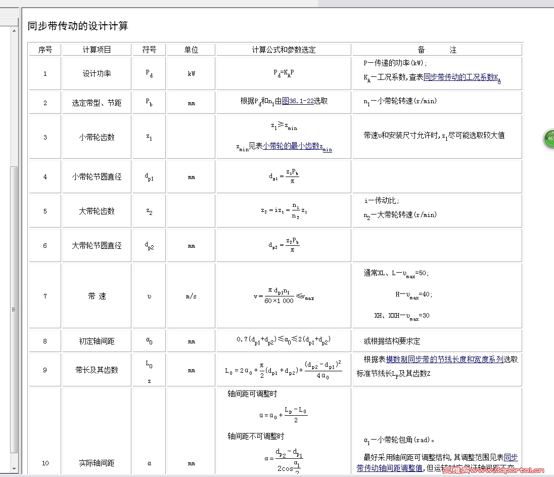

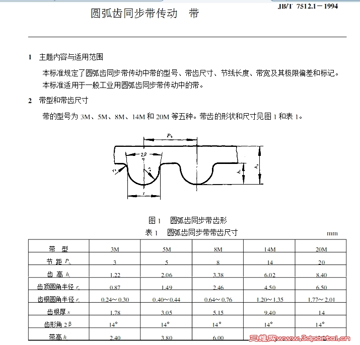

[求助] 大神们,这个同步带的节线长和齿数怎么算啊
发表于 2014-1-16 14:20:28 | 显示全部楼层 |阅读模式 来自: 中国浙江湖州
发表于 2014-1-16 20:30:51 | 显示全部楼层 来自: 中国广东东莞
本帖最后由 repzk031 于 2014-1-16 21:27 编辑 ' j4 }1 Z/ `$ _% ?5 s  m( C# h+ o
, l* _, _8 k, w' C2 y( l8 t
32-8m;44-8m                32, 44分别是两个同步带轮的齿数,8m是同步带的节距8mm,,两个同步带轮的安装距387.512 图纸上标注有了,至于节线长是多少,自己勤快点,翻下<<机械设计手册>>有带传动(圆弧齿同步带)的章节,还可以顺便学习下,照公式自己去算好了, 如果经常用到就把手册上同步带计算公式输入到Excel,下次用到填写参数,直接出结果,快且准.  SolidWorks里的迈迪插件可 根据参数画同步带轮.
