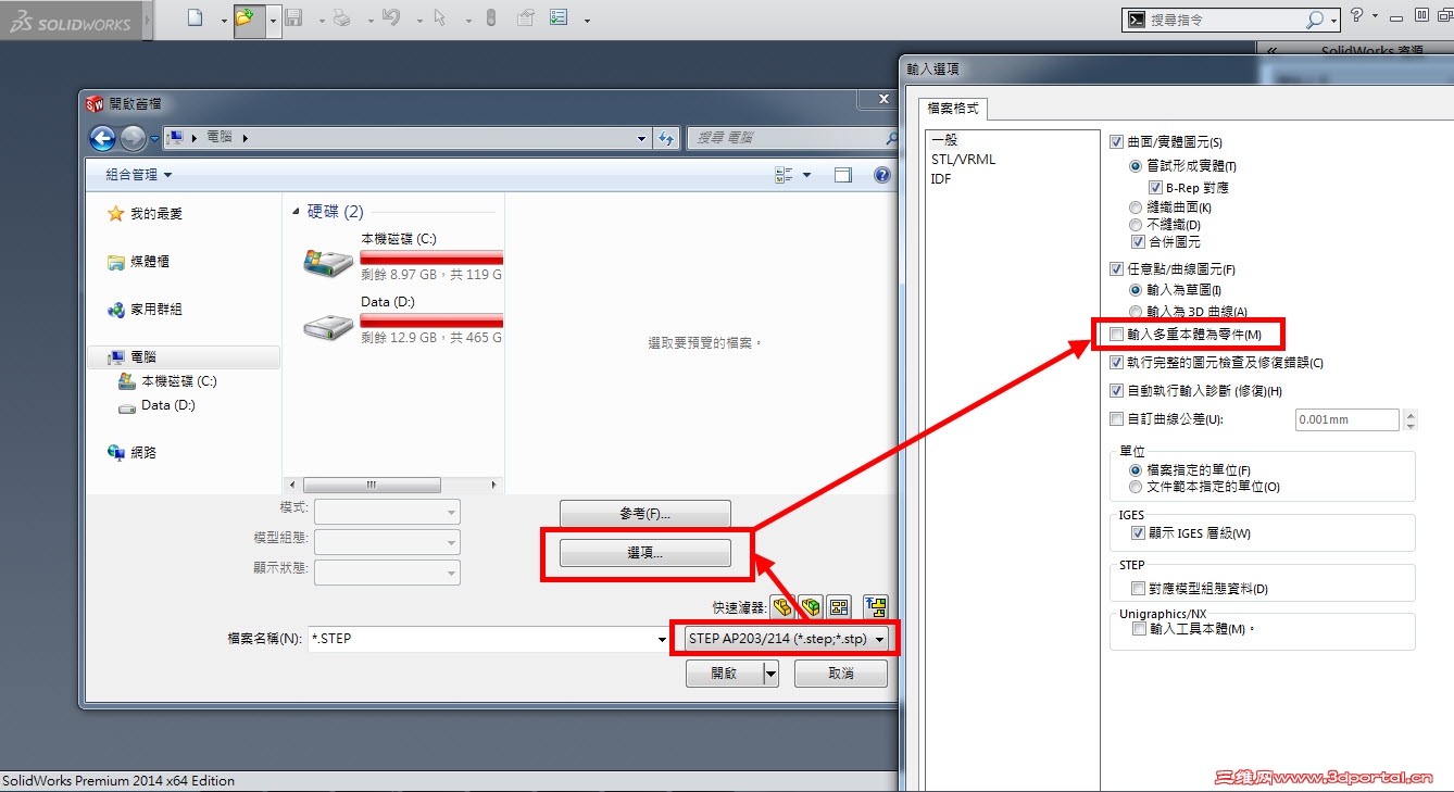

客户发来的工件数模,STP格式的,我用Solidworks打开是装配体;但是其他同事打开却是一个零件,里面是一堆输入实体与曲面;是设置问题吗?他们也想打开成装配体模式的而不是一整个零件。不知道怎么弄;

发表于 2014-1-16 23:08:22 | 显示全部楼层 来自: 中国台湾
) k2 U3 z# e1 S7 q. C4 p; L' P
发表于 2014-1-17 21:09:17 | 显示全部楼层 来自: 中国广东深圳
mk93 发表于 2014-1-16 23:08 static/image/common/back.gif
$ Z) @$ ^% p3 K天,看到图片才第一次注意到这个选项。谢谢了。
