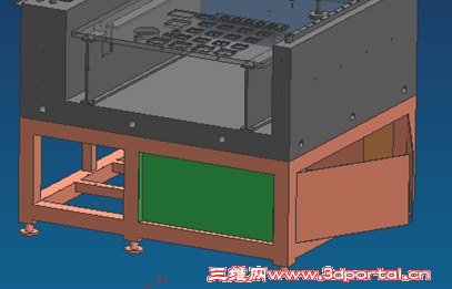

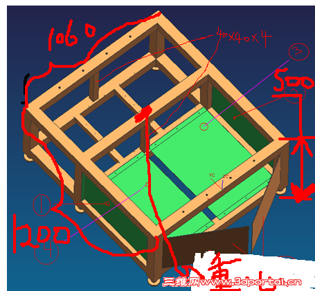

这样的60X60X6 的空心方管架子(两根小的是40x40 x4)   1200x1060x500      材质Q235 A    重心在中间那根方管上
( @* X+ ?* Z$ a, [9 d+ A% B) D大概承重多少以内合适   使架子表面变形在2丝以内

简单的建个模型,计算一下强度和刚度,比主观臆测强得多

看称重方式,均布还是集中力,然后一根一根的受力分析。参考桁架

最简单的解决方案:找个会Solidworks或者ansys的帮你做下仿真计算,很简单的,你这是最简单的仿真计算了。真的,不能再简单了!要是你在我旁边,我帮你算下,连建模加计算不超过20分钟。
