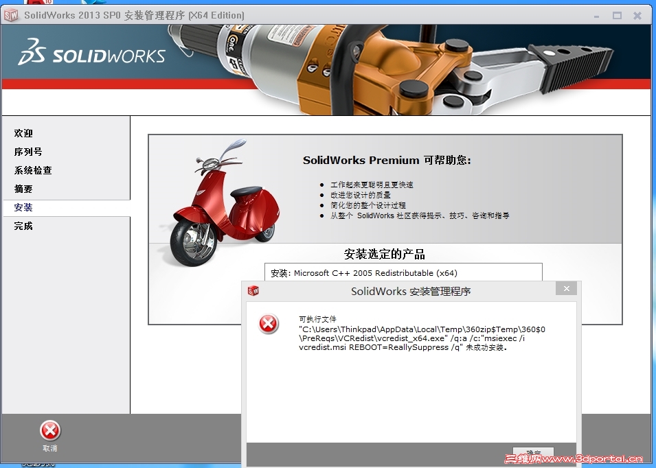

`3063$G)O{~(0@B3TD%P4}B.jpg 安装时出现这样的问题,跪求大神帮忙。谢谢!!!

这是安装 64 位2005 C++ 运行库出错: y/ U. \% Q& Z4 H; i8 J
试着先直接安装j光盘镜像文件里 prereqs\VCRedist\ 文件夹下的 vcredist_x64.exe 文件,如果能成功安装,再装SW就可以跳过 C++ 2005 x64的运行库。
( t" b: D$ P( Y: Z+ w如果单独安装 C++ 运行库都不能成功的话,估计你的系统有问题了。
发表于 2014-1-16 22:35:40 | 显示全部楼层 来自: 中国湖北十堰
从网上下一个Microsoft .NET Framework 3.5软件,装上重启后应该就没有问题了。
发表于 2014-1-17 08:50:38 | 显示全部楼层 来自: 中国广东东莞
你之前安装过SolidWorks软件没有卸载干净,先把以前的卸载干净再装。如果你的SW安装包是ISO文件,在安装的时候要用虚拟光驱打开,不要直接解压,直接解压出来的文件是不完整的。

谢谢!终于搞定
