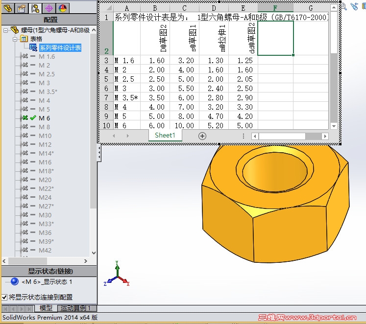

3 \& f& }/ }1 d; o# Z+ V! g5 q下图是 GB6170 螺母的系列化零件设计表建库
2 ~1 n! o/ x. y6 V' J; m 快照35.jpg

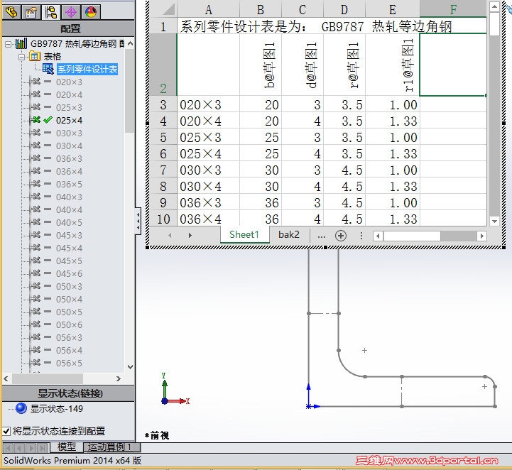

下图是 GB9787 热轧等边角钢的系列化零件设计表建库
