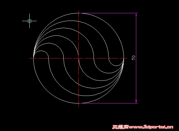

[已解决] 如图所示这个图如何画?
发表于 2014-1-17 13:35:16 | 显示全部楼层 |阅读模式 来自: 中国黑龙江哈尔滨

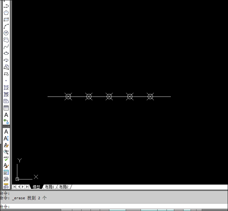

如图所示这个图如何画?
发表于 2014-1-17 13:56:58 | 显示全部楼层 来自: 中国湖北黄冈
将直径6等分,圆心在直径上分别用半径1/12、1/6、1/2倍的外圆半径为半径画半圆弧。

发表于 2014-1-18 08:16:24 | 显示全部楼层 来自: 中国山东烟台
用了10多年的CAD,冷眼一看被难住了一下。原来不是你用了多少年的cad,而是你的头脑是否是灵活的...tangcarlos3d 用的是图解技巧,龍之蠍 用的是多段线,发挥的很好。
9 _% o# J" l) u8 s# Q多段线从来就没有用过,这次受教了!
发表于 2014-1-18 10:50:06 | 显示全部楼层 来自: 中国安徽合肥
多段线也能这样用,还是第一次看见,平常很少用多段线的
