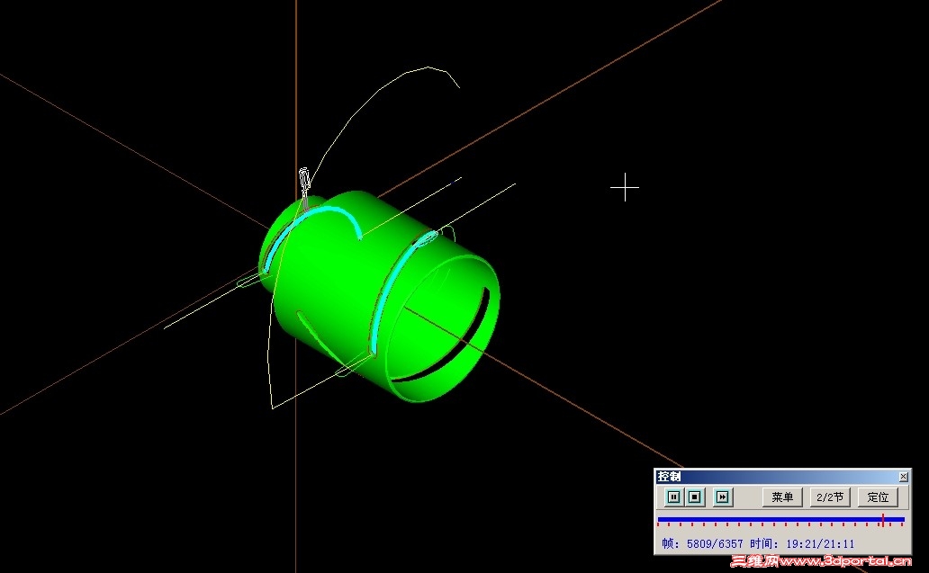

大家好!0 d: [7 m# Y/ F# C5 W: h2 C3 d
我是 渔子精灵) R4 _  z' G& _8 }
今天看到论坛坛友微风微风曾经发的一个4轴产品求加工的帖子
3 E' ~  S. G8 g8 S8 N! i( |于是今天想跟大家简单讲解一下关于四周展开加工的一个小例子大家可以看到微风微风这个产品是车加工件,
: j- ?% x* s9 ~* G6 L/ {2 \1 ?, J然后转四轴加工
9 Z8 b. x2 c  D! d2 V. N  [- C部分截图:$ i( b; u. @: l% ~- ^& @- R
11.jpg + w' l, @9 }4 G
5 n2 v, K' @2 z+ J/ @( ?. x希望对刚接触4轴加工的朋友有所帮助。' G" C0 n; M8 ]$ f: N
要是大家还有什么不明白的可以跟贴提问。

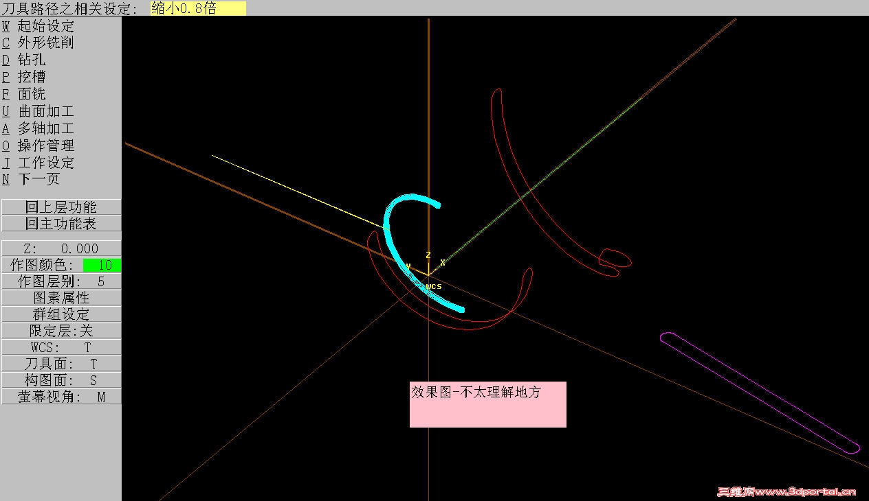

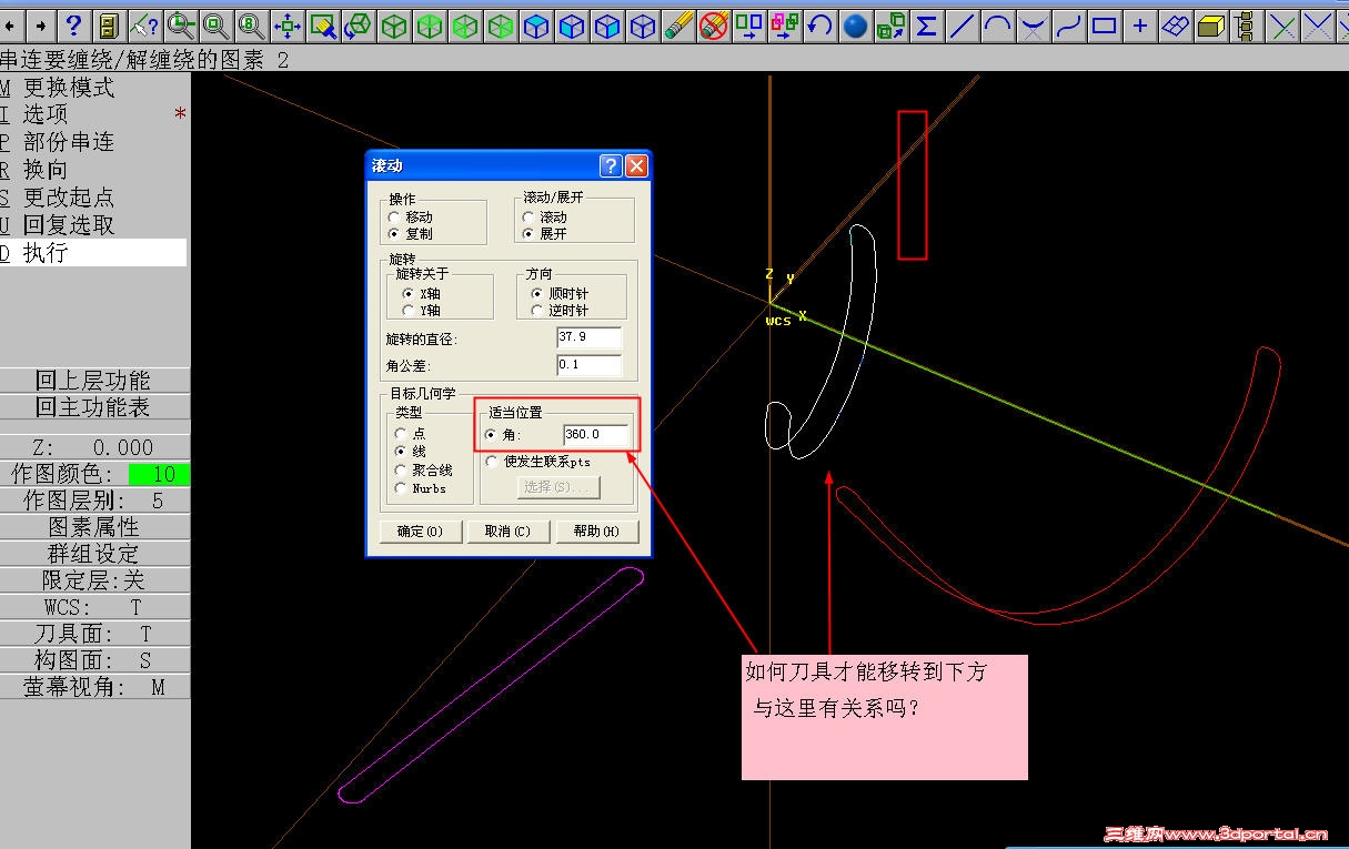

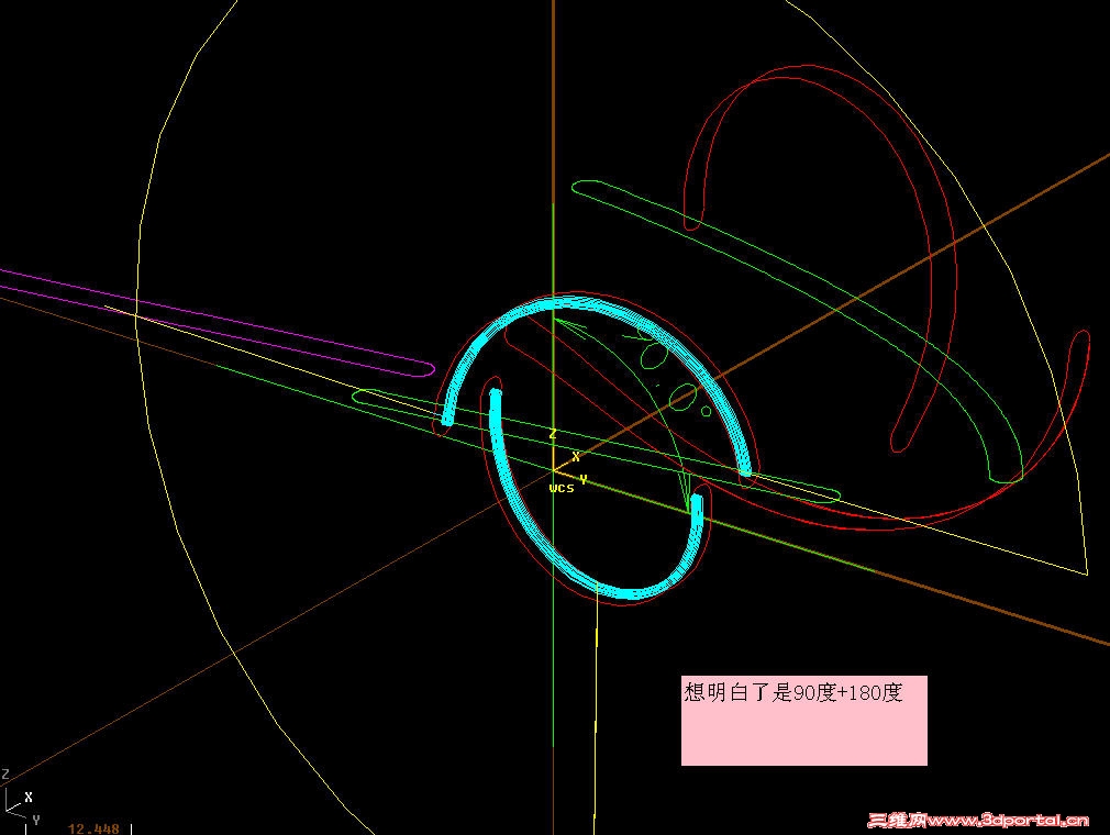

对于roll 解缠绕。在此处有点不理解之处。如附件,处不太理解角度关系
' [+ }- y4 @; p3 d9 \) o# Y, C, p! N- {
4 v4 f, i7 P6 _! a
想明白了。看到视频的是90度再加上180度。
问题一
问题一
问题一
问题一
解缠绕不理解的地方-1-XL-Y.rar
307.95 KB, 下载次数: 112
