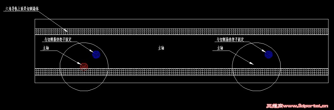

大致工作流程是这样:工件幅面4000*2000,也就是交换工作台比这个尺寸稍大。交换工作台末进入加工区域前位于机床后方待加工区域,双交换工作台位于一个双层液压可升降平台内,怎么传动及交换?欢迎大家讨论,看到展会上有这个设备。如果大家有兴趣我可以上图片。; `0 r: u  T$ M& f/ Z8 R( V/ H

已经离职啦 图纸都在原公司 现在在脑子里

6 I" `4 E& B# K7 {: O' ]' Q辅台的简图,其实就是一个很大的偏心轮啦 上下交换  用电机驱动 偏向轮上陪三触电开关 到位停止

 楼主| 发表于 2014-3-24 23:09:12 | 显示全部楼层 来自: 中国江苏苏州
我看到的是用链轮上装一个轴承,用链轮链条来驱动
