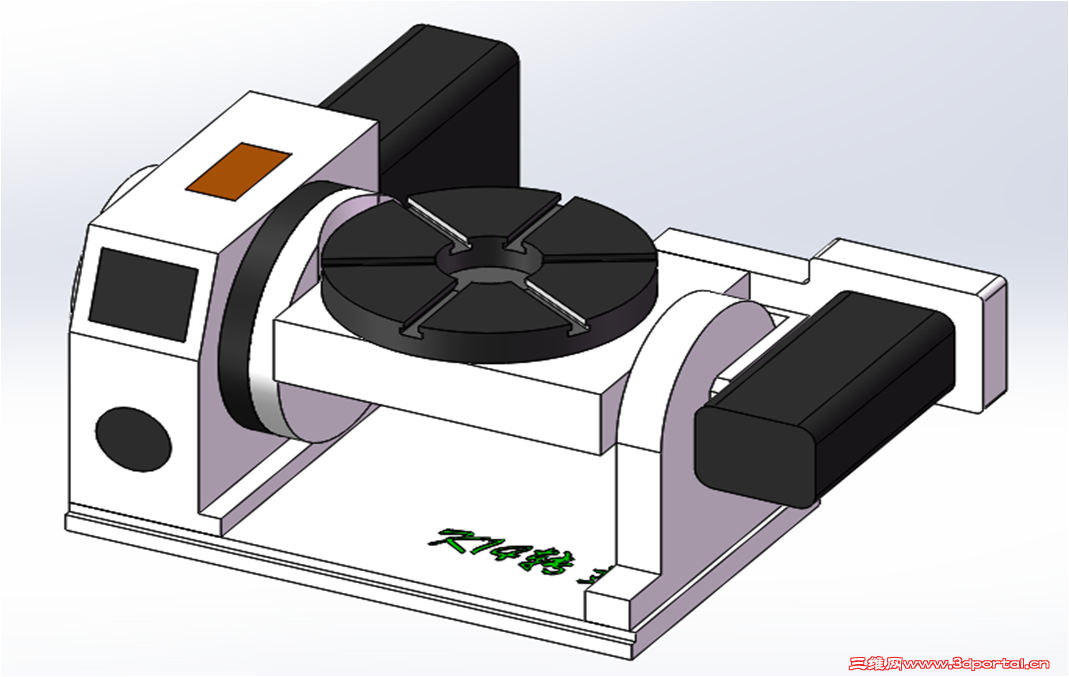

这是个旋转台,左右两边黑色的为伺服电机,转盘最大转速11.1r/min  转台总传动比为1:180  转盘公司给出资料伺服电机最大扭矩为12n.m  转盘负载200KG  请问我该如何计算选用伺服电机,电机的转矩该怎么计算? 求大侠帮助!谢谢
旋转平台
旋转平台
发表于 2014-1-18 11:00:02 | 显示全部楼层 来自: 中国湖北黄冈
按照转盘公司给的要求数值或大一点选电机的扭矩即可,不必自己计算。' E. F' m6 k" M  l
要计算的话要考虑负载的质量,角加速度,转动惯量。论坛上有相关的帖子,搜索一下即可找到。
驿马狂奔 + 3 应助
发表于 2014-1-20 08:50:42 | 显示全部楼层 来自: 加拿大
电机按转盘要求匹配,力矩选等于或稍大于要求的值 按电机厂商的参数表的要求选择,除了扭矩外,还要考虑机械接口 伺机驱动器 控制系统的的检测或反馈信号的接入等。

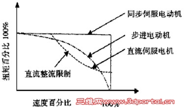

我发个电动机功率计算资料,具伺服电机转矩可以在厂家给出的电机转速与功率的关系图中查到:即在某个转速范围内其扭矩是恒定的。
