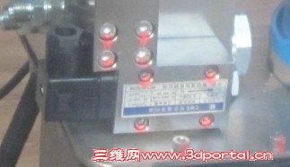

现在有个东西没有弄明白 发汛器跟 带旁通的过滤器怎么安装的

目前比较普遍的是采用压差开关,在过滤器进出口之间加入较小的油道并插装压差开关.很多过滤器自带这玩意儿,集成在过滤器内部,几乎不占空间.lz的照片和原理图展示的,应该是专门做了小阀块来安装压差开关.估计是在现有阀块加装的.原理图显示精度在10μ左右,推算该过滤器用在大流量精密液压系统的管路过滤器中,保护插装阀.
