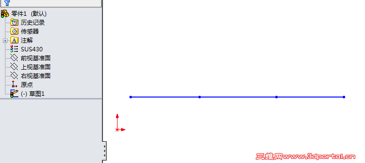

1 P( I, K) J0 ~; j* U下图的草图如何合并为1条直线?; v6 r: r: t* }' [2 u

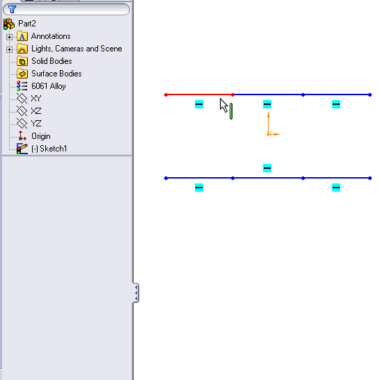

只要具備某些條件,刪除接點即可合併,見動畫。6 Z; J2 H8 X  o2 P0 I3 J) Y! \
9 x: G5 N7 D/ c' H2 T1 k: D, L谢谢闷兄的讲解,深夜了,还能想得那么周到!

  V) b" G$ [1 r+ t1 h这样是可以,但是,不是直线了呀
