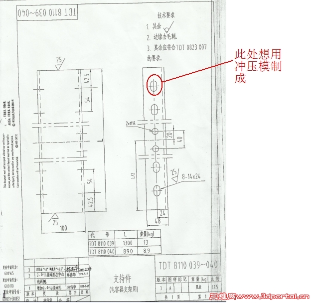

   小弟所在厂加工一批槽钢,现在用铣床加工太慢,小弟想用冲床加工提高效率。各位大哥大姐帮我设计一下冲模  谢谢了

 楼主| 发表于 2014-1-20 16:14:10 | 显示全部楼层 来自: 中国陕西西安

发表于 2014-1-21 19:48:23 | 显示全部楼层 来自: 中国山东济南
找模具厂家开模吧,就算有人肯帮忙,出了问题算谁的啊,风险太大,告诉人家要怎样的效果,模具不复杂,花不了几个钱。

发表于 2014-1-22 21:53:59 | 显示全部楼层 来自: 中国湖北黄冈
几号槽钢?批量大小多少?不太多的画开模不划算。+ m  r. m3 I! t9 e
可以用简易冲模冲孔,长度定位做成可调的。

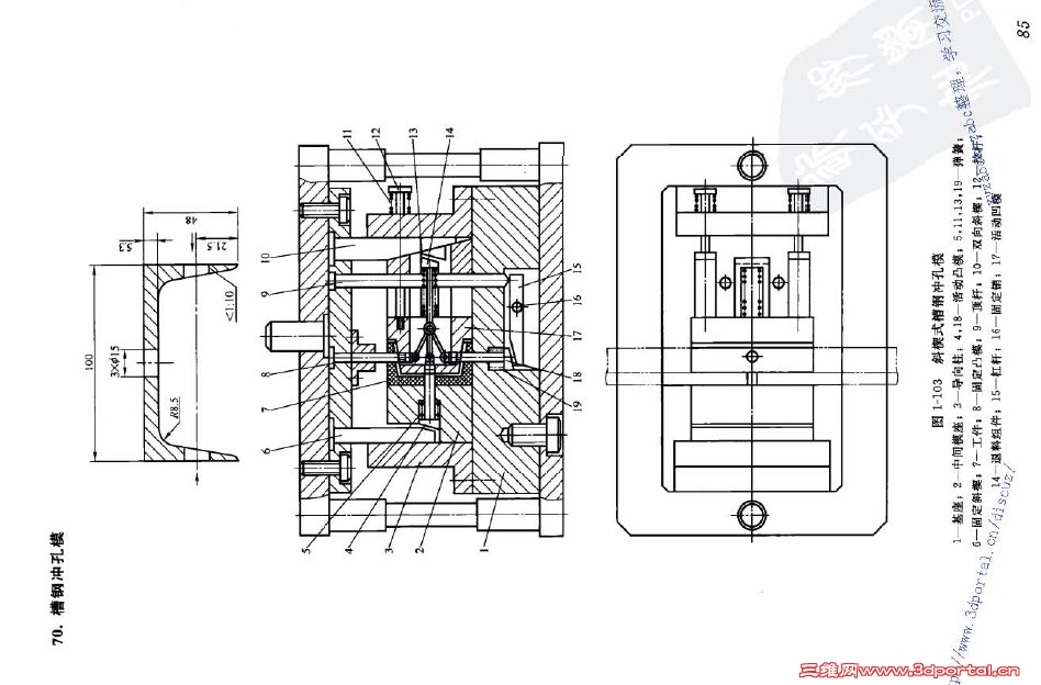

发表于 2014-1-22 22:09:28 | 显示全部楼层 来自: 中国湖北黄冈
给楼主一个参考图。因编辑界面没有上传插图的按钮,只能在此新开一楼上传附图。
