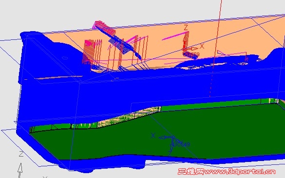

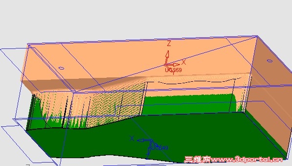

求论坛里大神赐教,试了好久有些情况可以有时候就不行余量也比第上一个TP要大.就是第一个TP走过的建了多轴毛坯后反面还是会加工第一面走过的地方,不知道为什么求教...

兄弟不要试了cimatron这样转180度毛坯不会对的,转90度的还行,我试了好久我理解软件按你定义的毛坯在加工方向最大位置的投影向下到你定义的z最负深度位置

搞不懂,有时候软件可以识别有时候就识别不了毛坯
